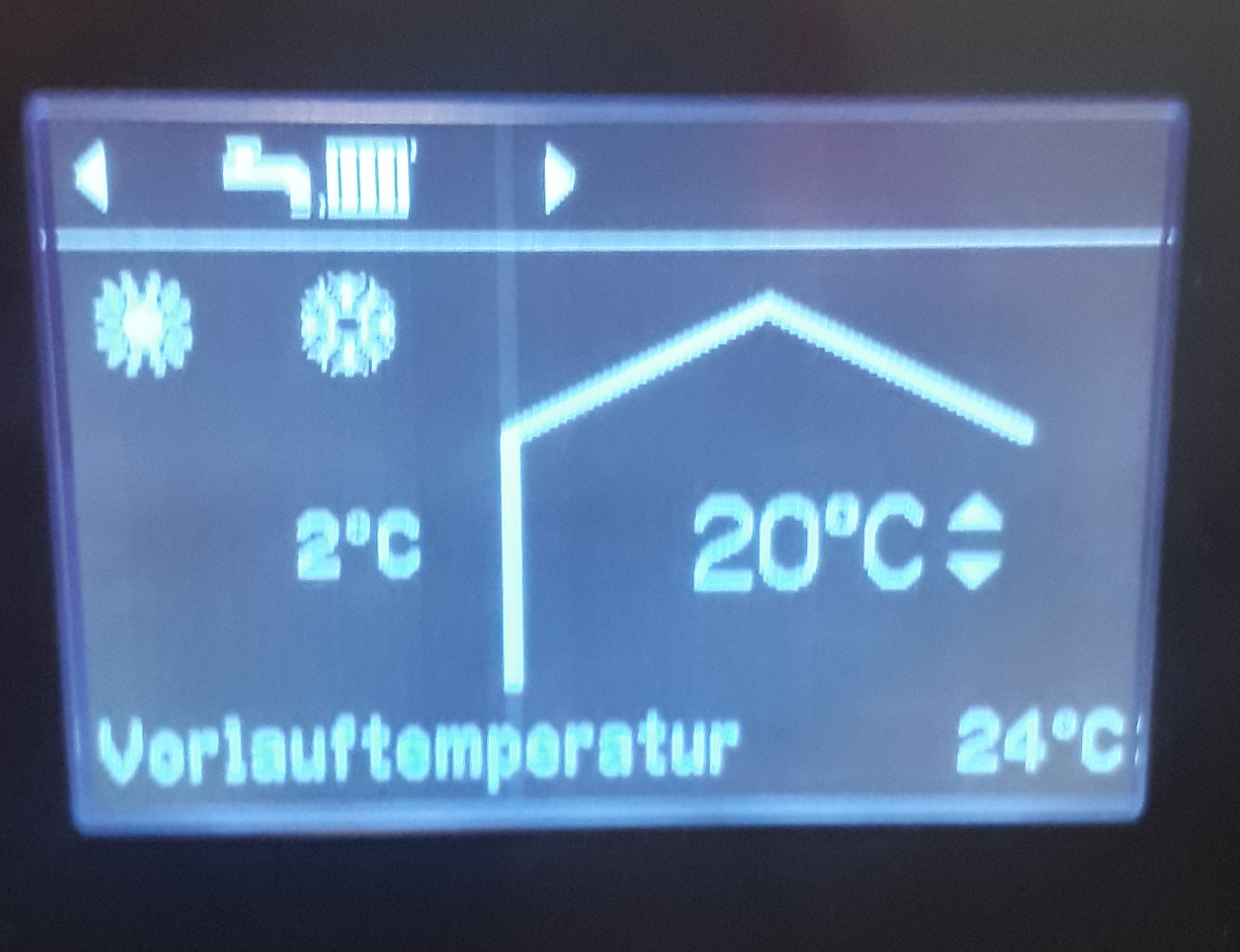

Hallo Flo
hier sind ein paar Bilder
Ich habe aber wieder die Vorlauftemperatur auf 30 grad wieder erhört weil weiter runter fangen die Probleme an mit den Kältekreis-Umkehrn (abdauen) ich hoffe du kannst an die Bilder was erkennen wieso die Vitocal 200s unter 30 Vorlauf das macht oder ob ich ein Fehler gemacht habe
Lg Rischi
