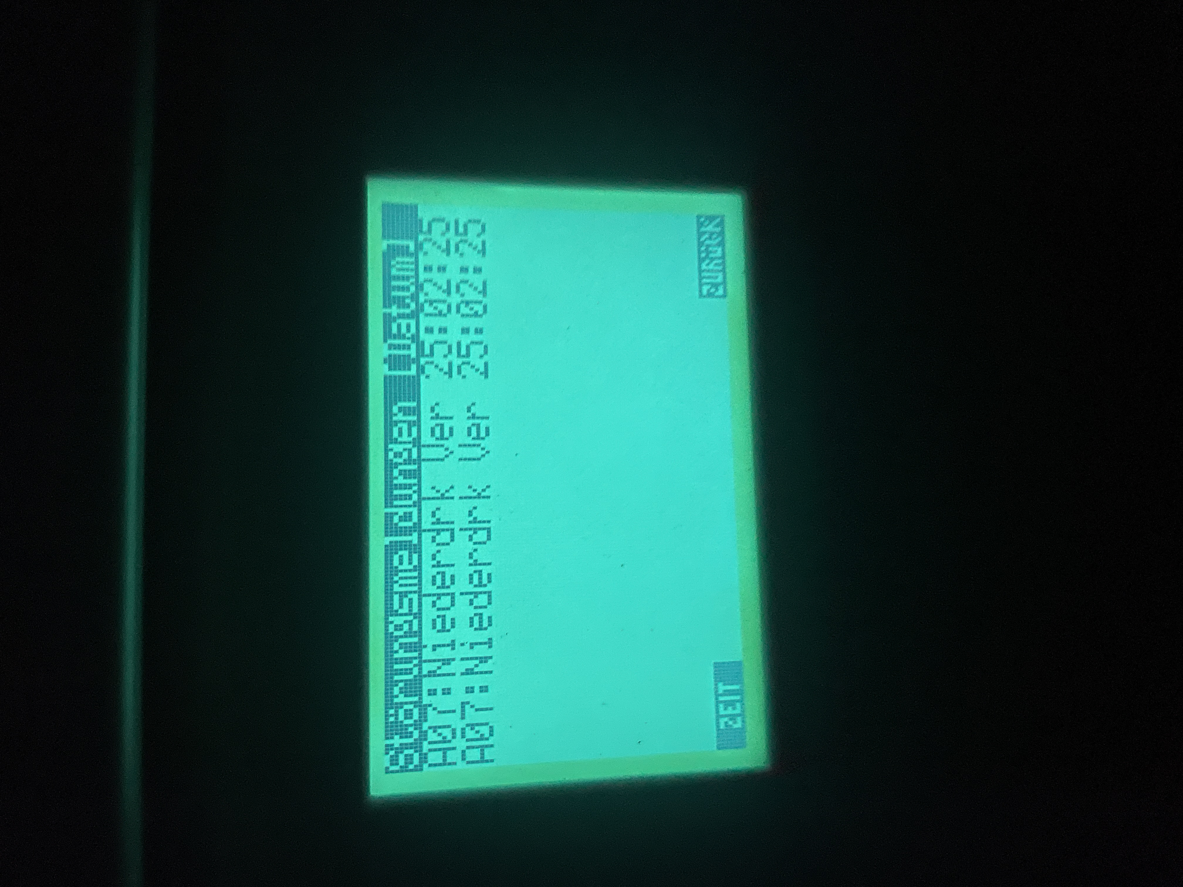

Habe eine Fehlermeldung a7 bei meiner vitocal 300 .

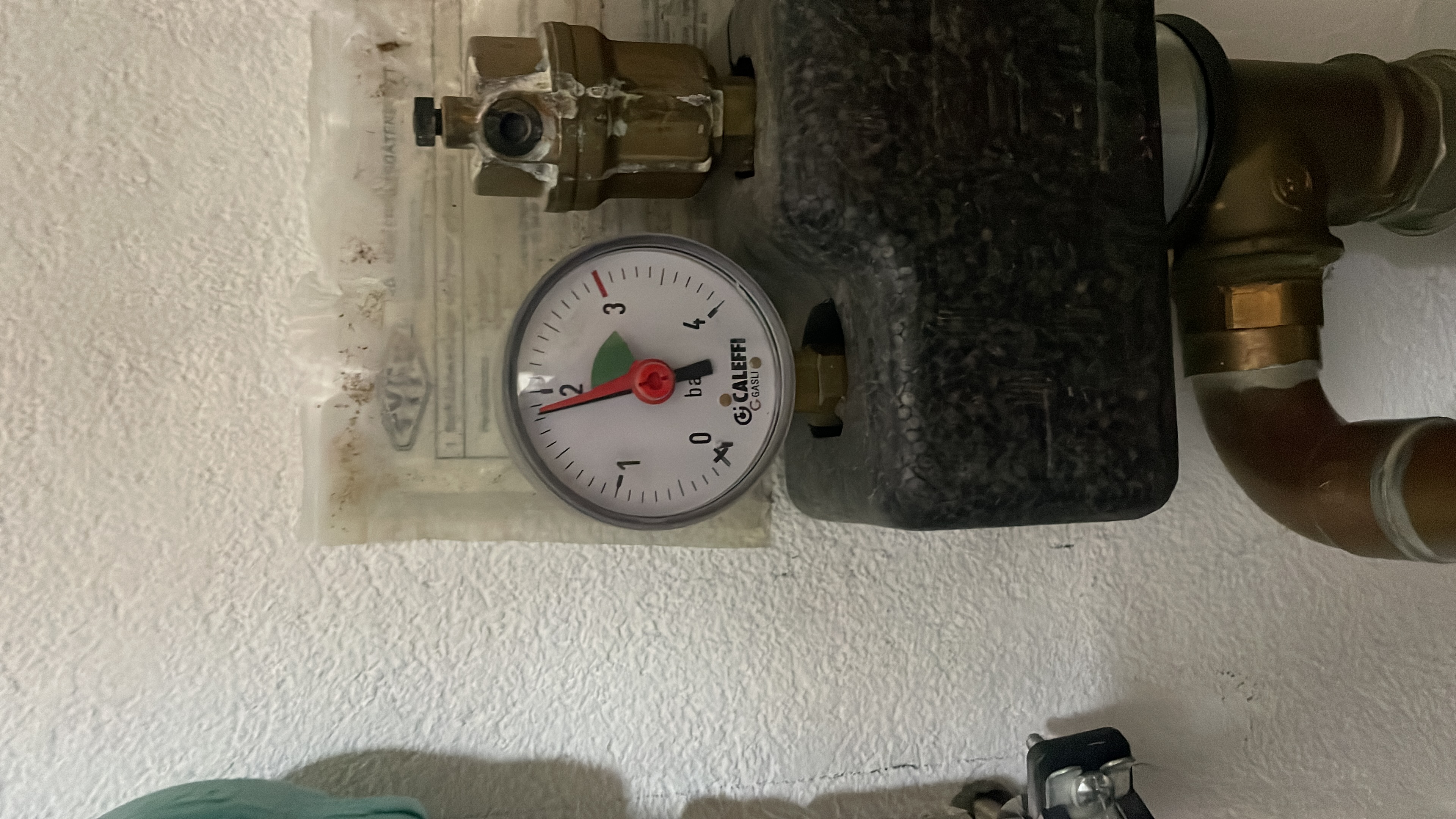

Der Solekreislauf ist 2 bar und der Fussbodenkreislauf auch bei 2 bar
anbei einige Bilder
Die Fehlermeldung könnte auf einen Kältemittelmangel deuten. Weil in der Fehlermeldung Niederdruck Verdichter erwähnt wird.
Eine andere Möglichkeit wäre ein Defekt der Umwälzpumpe. Dann müsste die Fehlermeldung aber anders lauten.

hier kann auch eine defekte Primärpumpe ursächlich sein für die Niederdruckstörung. Dies sollte vor Kältekreisarbeiten in jedem Fall ausgeschlossen werden. Ansonsten kann es, wie von Franky geschrieben, Kältemittelmangel sein oder alternativ ein defekter Niederdruckwächter oder ein nicht mehr korrekt regelndes Expansionsventil.

wir haben abgelassen gewogen… nichts - habe mir eine Hocheffizenzpumpe besorgt und dies war der Fehler.
