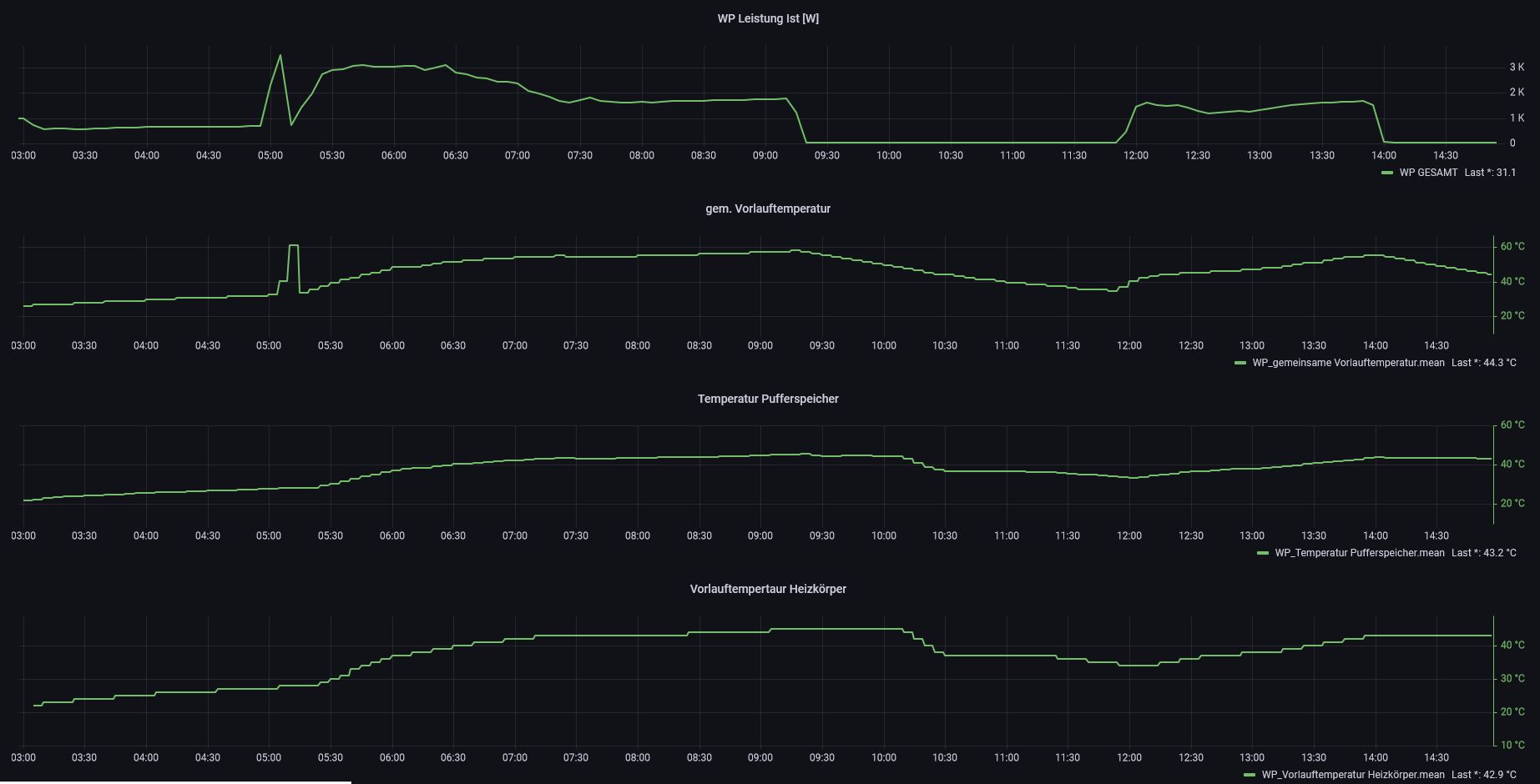

In den aufgezeichneten Kurven ist sehr gut zu sehen, dass die gemeinsame Vorlauftemperatur in einen Zeitraum von 2 – 3 Stunden bis auf 60 Grad ansteigt und die WP hart abschaltet. (mehrmals)
Auch diese Werte sind nicht logisch:
Wärmepumpe Sollwert 41 Grad / Istwert 57 Grad
Primärkreispumpe Sollwert 55% / Istwert 84%
Heizkörper Sollwert 41 Grad / Istwert 47 Grad
Es wird durch die hohe gemeinsame Vorlauftemperatur gegen den Grundsatz der Wärmepumpe verstoßen und sinnlos Energie verbraten.

Hallo Ronni
Welche Neigung hast Du eingestellt? Sind die 16 Kelvin Niveau gewollt? Scheint mir recht hoch.
Für die doch recht hohe Aussentemperatur, läuft die WP mit sehr viel Leistung.
Gruss
Ralf
Hallo Ralf,
zur Zeit ist eine Nieau von 12 und Neigung von 0,5 eingestellt.
Anbei den Verlauf von heute.
