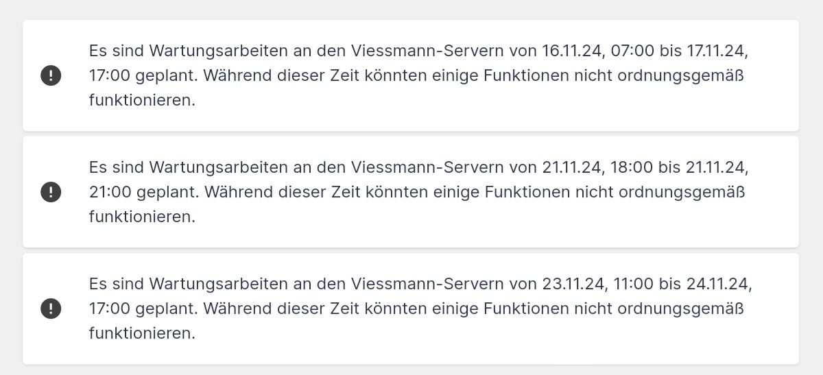

In ViGuide werden auch noch weitere Wartungsarbeiten mitgeteilt. Mal abwarten...

Das gar nichts passiert kann man ja nicht behaupten. Auf jeden Fall werden wir in Kürze keine abweichenden Daten zwischen ViCare und ViGuide feststellen. 😠
Woher stammt die Meldung? Das würde ja bedeuten, dass ich nicht mehr eigenständig mein System um eine Wallbox von Viessmann erweitern kann (das geht nur über die ViGuide App). Bedeutet, dass ich für diese Kleinigkeiten einen Installateur/Viessmann Partner für viel Geld holen muss....
... und dieser sich auch noch damit auskennen muss!
haha
Die Meldung wird direkt auf der Startseite von https://viguide.viessmann.com angezeigt.
