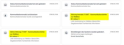

und mal schauen, was sich wie verhält. Wenn es jedoch am Netzwerk liegt, würde ich einen Eintrag im Ereignisprotokoll erwarten.
Solltest du sehen ...
WP 250-A..13, HK, HW-Puffer, 300L WW, EFH '64, 143 m², teilsaniert; PV 13,4 kWp, VX3-8.0A10, STP-10 SE, HVS 10.2; WB 22 kW
Genau solche Einträge habe ich, aber eben nicht zu den Zeitpunkten und auch wirklich nur selten - einmal alle 2 Monate.
