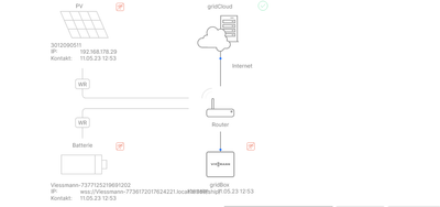

seit Tagen blinkt auf meine Gridbox das rote Lämpchen. Anscheinend hat die Box keine Verbindung zum Server. Allerdings kann ich sie in meinen Haus-Netzwerk sehen. Die Fritzbox vergibt ihr ordentlich eine IP Adresse. Bis vor 3-4 Tagen war noch alles OK. Habe mehrfach alles neu gestartet. Wie in früheren Beiträgen.
Netgear Hub ausgeschaltet, Netzwerk getrennt, Gridbox vom Strom getrennt (15 Sekunden gewartet). Anschliessend alles wieder hochgefahren. Leider ohne Erfolg. Mittlerweiler sagt auch myGridbox App, dass mein System Offline ist. Irgendwer eine super Idee?
