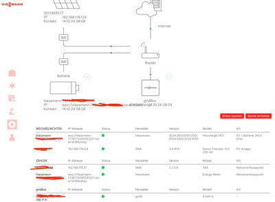

Anbei nun Bilder meiner Anlage:
Montage: Golden Sun Solar LudwigsburgMontage: Golden Sun Solar LudwigsburgSMA WR + VX3SMA WR + VX3

Moin Daniel,
wo kann in deiner Visualisierung erkannt werden das zwei PV Wechselrichter (1x SMA und 1x VX3) angeschlossen ist?

Das sieht man in der Übersicht nicht. Da wird das zusammengefasst, allerdings sieht man es in der Konfiguration

.... alles klar, so sieht man zumindest das alles erkannt wurde und funktioniert,
unschön ist die Visualisierung, dass dort an dem Punkt beide PV Anlagen zusammengeführt werden!
Ich denke da stimmt bei der Darstellung etwas nicht und Viessmann muss das an der Programmierung anpassen.
Du hast zwei PV Anlagen und somit müsste es zweimal angezeigt werden.
Sprich mal die GridBox Hotline an.

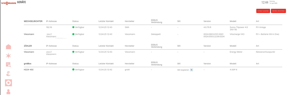

Ich habe mit dem VX3 und einem SMA Sunny Tripower 4.0 3AV-40 und einem 10kWh Speicher sowie einer Gridbox das Problem, dass ich so gut wie nichts selbst einstellen kann. EMS aktivieren und prognosebasiertes Laden (was immer das auch bewirkt. Der SMA hängt bei mir auch an der VX3 und soweit ich sehe am gleichen Energy Meter, da ich keinen zweiten lokalisieren kann. Viguide gleiches Problem. Da kein Fachpartner nur Anzeige einiger Informationen und Ereignisprotokoll. That's it.

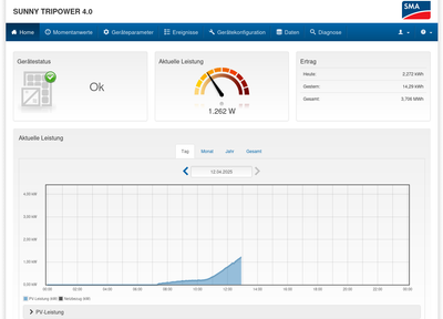

Der SMA wird von der Gridbox erkannt und seine Leistung geht mit in die Gesamtproduktion ein. In der Anzeige der einzelnen Teilnehmer wird  er nicht aufgeführt.
Will ich den Status des SMA einsehen muss ich einen eigenen Dialog aufrufen
Desweitern habe ich hier Einblick in die aktuelle Gerätekonfiguration
