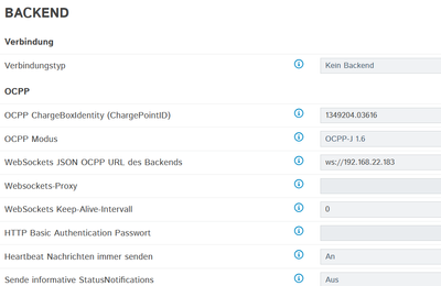

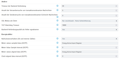

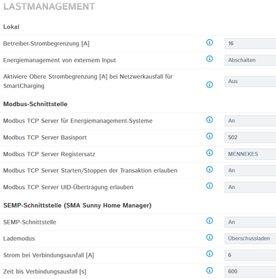

Meine WallBox - Konfiguration sieht wie folgt aus:
Hat jemand eine Idee was falsch sein könnte. Muss eventuell doch bei Backend der Verbindungstyp "Ethernet" eingestellt werden und unter WebSockets die richtige URL - welche?
Im Logfile der WallBox finde ich nach dem Start solche Meldungen die daruf schliessen lassen das an der OCPP konfiguration etwas falsch ist oder fehlt.

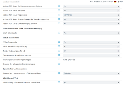

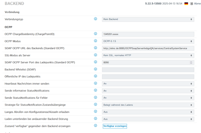

Bei mir sehen die Einstellungen etwas anders aus:
Ich sehe bei deinen Einstellungen auch keinen EEBus. Den nutzt VIessmann jedoch, nicht die SEMP-Schnittstelle. Die ist jedoch bei dir aktiv. Vielleicht liegt es daran.
Gruß Thomas
Ein Versuch war es wert, aber hat zu keiner Änderung geführt. Der Fehler bleibt.
