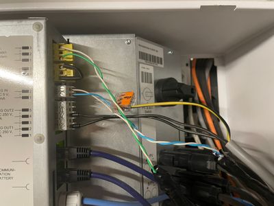

Danke für Info, habe die Verkabelung kontrolliert, schneit nicht wirklich zu passen
x4 und x5 zum Wechselrichter
Laut Installationsanleitung sollte das so aus sehen:
Werde das korregieren lassen lassen und mich wieder melden. Ob die Abschaltung/ Umschaltung funktioniert

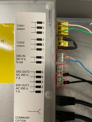

Hi Volker,
kann gerade leider bei mir nicht schauen, da ich im Urlaub bin. Bei mir sahs aber etwas anders aus, eine der Verbindungen ist wirklich nur ein Datenkabel und hier ist laut Aussage des Technikers auch ein dünnes Kabel akzeptabel, kann durchaus sein dass das der Kanal x5 war.
mach doch mal um sicher zu gehen noch ein Foto von den Anschlussklemmen am WR, hier steht meines Wissens auch noch dabei welche Klemme 5V und welche 230V führt.
Hallo Frank,
anbei ein Foto
der dünnere Anschluss ist die Datenleitung die 5 Volt führt.
Was für ein Querschnitt die 220 V Leitung hat lässt sich so schlecht sagen
Volker
Das steht 7 A.
Dann reicht 1 mm²
Mit 1,5 mm² macht man auch nichts falsch 🙂
Ja das scheint zumindest zu passen, auch wenns auf Anhieb übers Foto schwer zu sagen ist welchen Querschnitt die beiden schwarzen Kabel haben.
Wenn du sicher gehen willst musst den Kasten Stromlos machen und nachmessen.
Aber Vorsicht, ich hoffe du weißt was du tust!!
Eine schwarze Adernendhülse könnte ein Hinweis auf 1,5mm2 Adernquerschnitt sein.
Das Kabel für die Erdung ist nicht angeschlossen und hat sich zu messen angeboten,
Querschnitt sollte passen.
