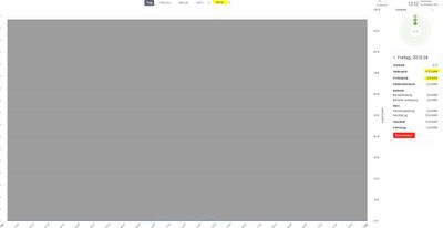

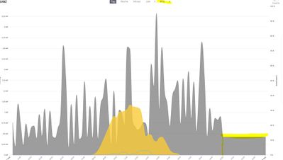

in der Gridbox meiner PV-Anlage wird seit dem 07.12. immer ein konstanter Verbrauch von 418 W angezeigt.
Erträge aus der PV bzw. Zu-/Abgänge aus dem Batteriespeicher werden nicht mehr angezeigt, obwohl er teilweise geladen ist.
Das Ausschalten des Wechselrichters und das Trennen der Gribox vom Netz haben nichts bewirkt.
