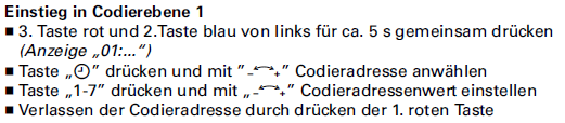

Falls es möglich ist, prüf bitte mal die Codieradressen 00 und 01.
Die Adresse 00 sollte auf 01 stehen (00:15) und die Adresse 01 auf 00 (01:00)
In die Codierung gelangst du so:
Beste Grüße °be
Beste Grüße °be
