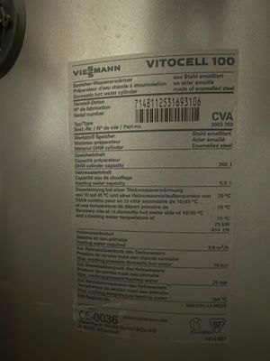

Vitocell 100 mit Strom aufheizen. Wie kann man Vitocell 100 auf Strom umrüsten?
Hallo. Habe eine Ölheizung mit Vitocell 100 und möchte mit Photovoltaik aufrüsten. Besteht eine möglichkeit den Speicher mit Strom zu betreiben?

Die Nummer stimmt nicht.
Der Speicher ist nicht dafür vorgesehen,elektrisch beheizt zu werden.
Es scheint aber nicht unmöglich. Die Reinigungsöffnung ist offenbar nicht weiter belegt. Allerdings bräuchtest einen neuen Flansch,welchen Viessmann aber nicht anbietet. Außerdem kann ich nicht sagen,ob hinter dem Flansch noch genug Platz ist.
Denkbar wäre auch ein Durchlauferhitzer in der Ladeleitung des Speichers. Das wird sich aber nicht lohnen
