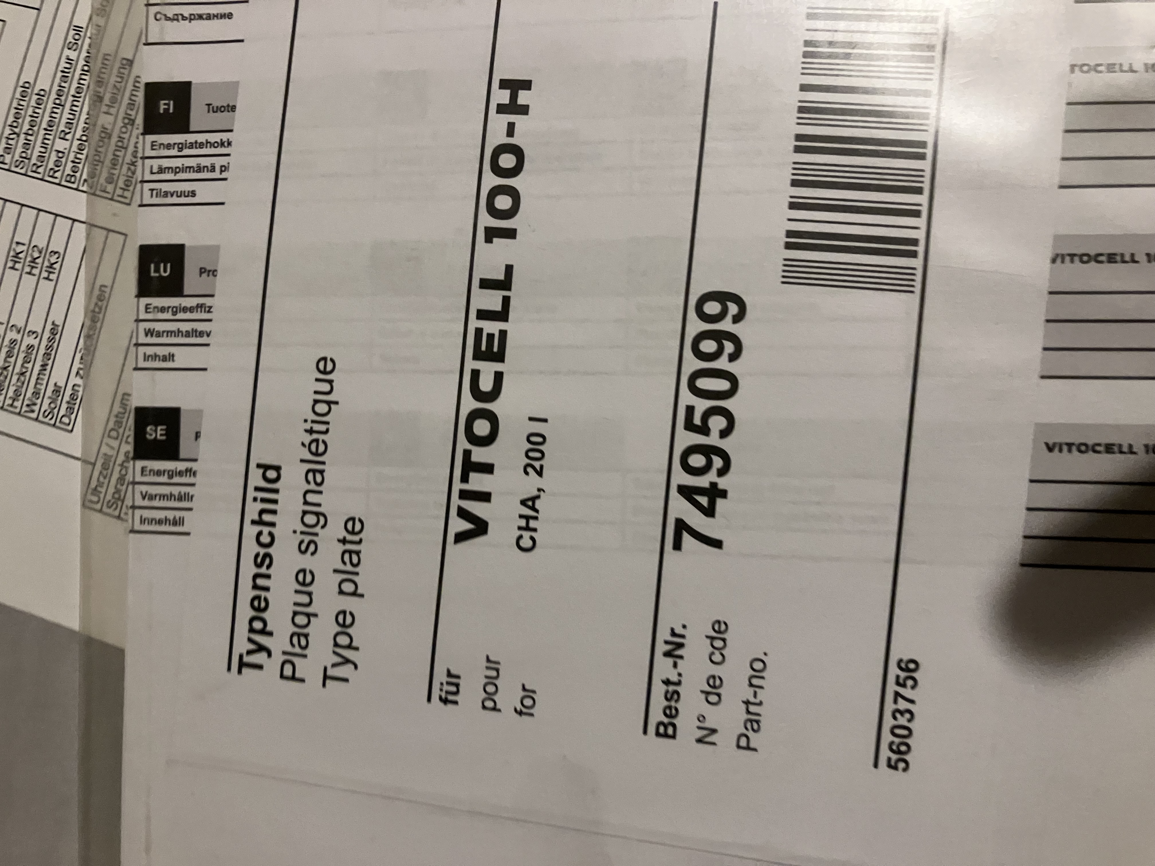

kann eine Vitocell 100 H, Bestellnummer 7498976503083102 mit einem PV Heizstab nachrüsten?
Falls nicht, welche Mögichkeit habe ich den PV Strom für die Warmwasserversorgung zu nutzen?

Ah, 200l ? In D plant Viessmann erst ab einer Grösse von 300l, ob ein Heizstab eingebaut werden kann.
Und ich sah erst hinterher, dass es ein horizontaler Speicher ist. Hier ist nichts weiter vorgesehen.
Und wenn eine Umrüstung/Erweiterung erfolgen soll, geschieht das in reiner Eigenregie.

@Kris77 bei dem Speicher ist das von Seite Viessmann nicht vorgesehen.
allerdings hat @VolkerH  so einen custom  Umbau erst gemacht und hier Bilder eingestellt.
Du kannst dich mit ihm austauschen
https://community.viessmann.de/t5/Oel/Heizstab-nachruesten/m-p/539630#M36928
