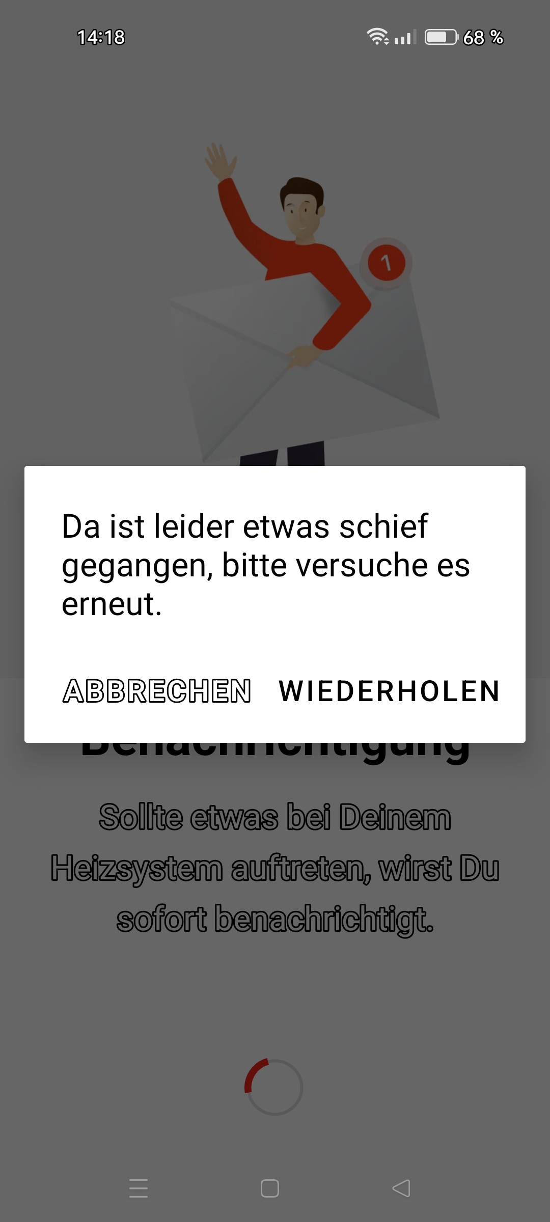

Ich habe die Anlage auf Werkseinstellungen zurückgesetzt und die App neu heruntergeladenBeim ersten Versuch über "Account" erstellen kam ich bis zur Anerkennung Ihrer Geschäftsbedingungen und dann kam die Anzeige "Da ist leider etwas schiefgegangen...." Dann versuchte ich es über "Login" und dann kam gleich das Update, das nach 15 Min. noch nicht fertig war, als ich die App erneut deinstalliert habe.
Ich habe dann nochmals auf Werkseinstellungen zurückgesetzt und neu angefangen. Bei "Gehe zu WLAN-Einstellungen...." bin ich so verfahren wie angezeigt. Die Verbindungen sind mehrmals fehlgeschlagen, weil Vitoconnect nicht gefunden werden konnte.

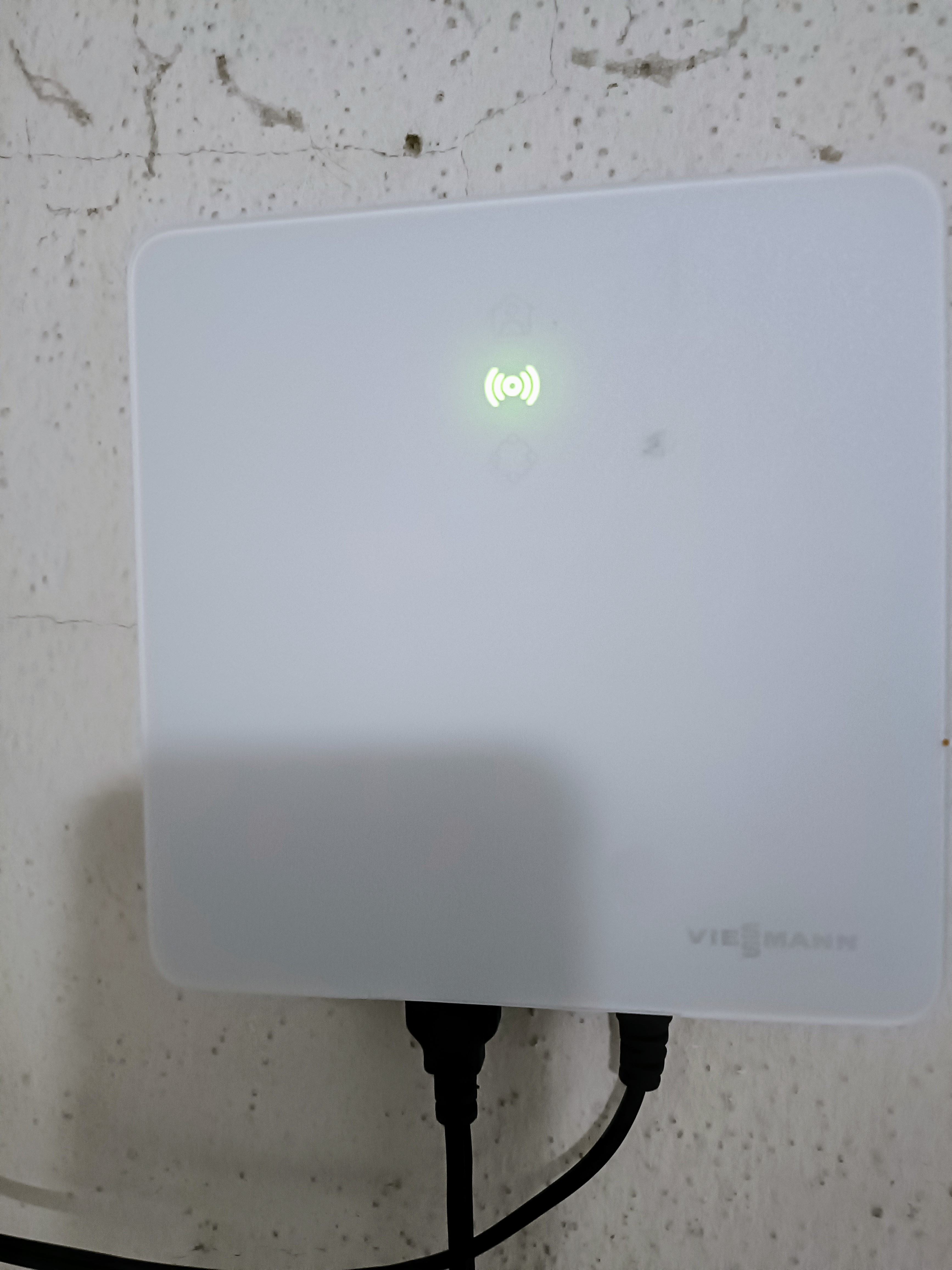

Lieber Chris,
das Ganze scheiterte schon an der Aktivierung des AccessPoint Modus. Ich habe etwas mehr als 5 Sekunden auf den Bedientaster gedrückt, dann fing die LED (siehe Foto), die vorher auf Dauerlicht war, zu blinken an. Als ich losliess, ging sie wieder auf Dauerlicht. Eine grüne LED leuchtete nicht auf.

Hallo siggi53,
Dauerlicht bedeutet, dass der AccessPoint Modus aktiv ist.
Wenn die LED also dauerhaft leuchtet, schau bitte in den WLAN Einstellungen deines Handys, ob das Vitoconnect WLAN angezeigt wird.
Hallo Chris,
das Login hat wieder nicht geklappt, ebenso wenig das Update (siehe Screenshots).
