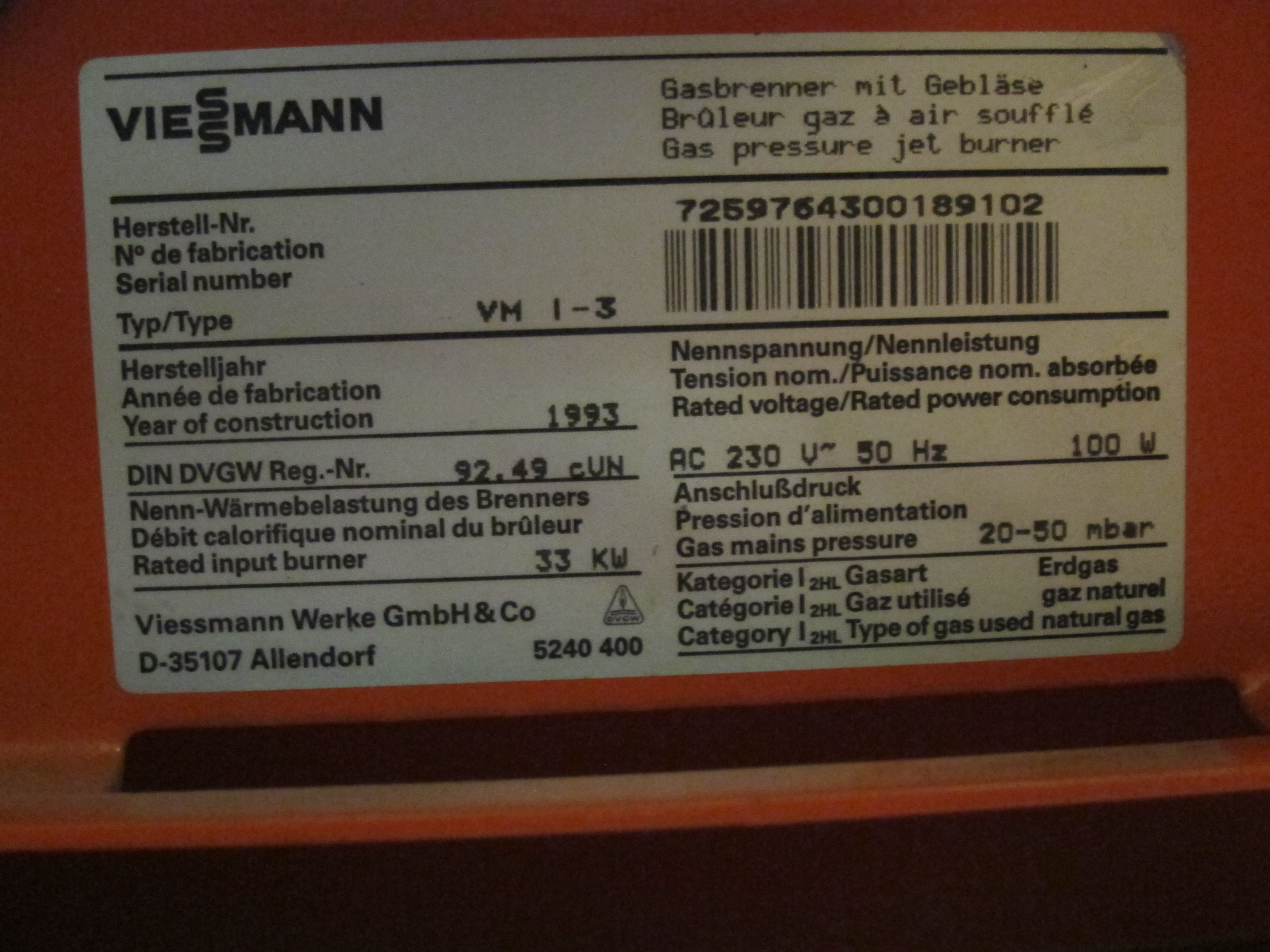

Gasbrenner geht immer wieder auf Störung
Der Gasbrenner geht immer wieder auf Störung, nachdem er einige Zeit läuft, nie während der Startphase.

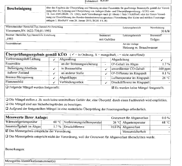

Ich habe euch noch das Messprotokoll angehangen, da es @Hub uns als E-Mail gesendet hat.
CO bzw. CO² ist vermutlich etwas zu hoch, wenn man nach dem Restsauerstoff von 1,7% geht.

Der Sauerstoffgehalt ist zu niedrig und unverdünnter CO zu hoch. Alles einstellungssache. Das der HB das nicht messen tut. Das ist doch Pflicht damit die Anlage stabil und sicher läuft.
