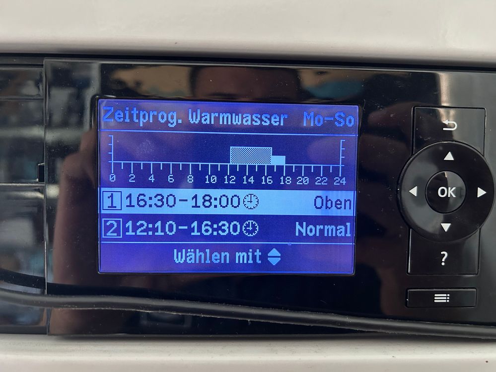

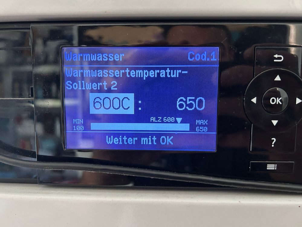

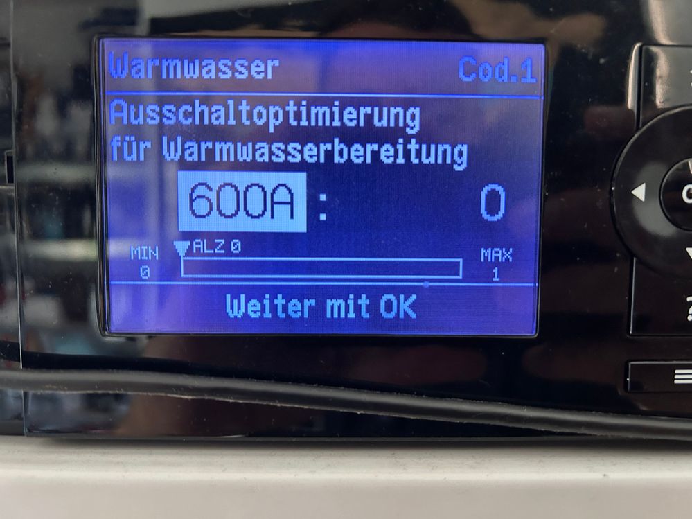

Nachfolgend alle Einstellungen die ich dazu fotografieren konnte:
IMG_5881.jpgIMG_5883.jpgIMG_5884.jpgIMG_5885.jpgIMG_5886.jpgIMG_5887.jpgIMG_5888.jpgIMG_5889.jpgIMG_5892.jpgIMG_5893.jpgIMG_5894.jpgIMG_5895.jpgIMG_5896.jpgIMG_5897.jpgIMG_5898.jpgIMG_5899.jpg
