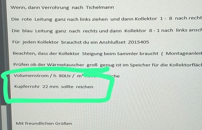

mein Heizungsbauer hat nun eine Rückmeldung vom Viessmann Außendienst. Er sagt weiterhin, dass die Anlage mit dem 22er Rohr so richtig ausgelegt ist. Um gleiche Druckverhältnisse an jedem Kollektor sicherzustellen empfiehlt er nun Tacksetter an jedem Kollektor für die Tichelmann-Schaltung. Er ist gar nicht auf die unterschiedlichen Rohrdurchmesser der Montageanleitung eingegangen.
Quer verbaute Module sind kein Standard.Viessmann scheint mit leider nicht kompetent genug zu sein um die eigenen Produkte richtig auszulegen.
Mein Heizungsbauer hat auch gefragt, ob man 2 parallele Felder mit je 4 Modulen in Reihe verbauen kann. So hatte ich die Anlage ursprünglich geplant. Damit bräuchte ich nur den Abgleich der 2 Felder und hätte eine erzwungene Durchströmung der Kollektoren. 2 Felder bedeuten auch weniger thermische Verluste als alles in Reihe zu schalten.
Viessmann sagt, das geht nicht? Was meinst Du dazu?
Mein Heizungsbauer schlägt vor die komplette Anlage in Reihe zu schalten.
Wir möchten nun die Anlagenauslegung neu von Viessmann planen lassen. Nach der bisherigen Erfahrungen mit Viessmann habe ich aber keine große Erwartungen.

Ich habe nun 4 Optionen:
1. Tichelmann optimieren
1.1 Rohrleitungsdurchmesser von Modul zu Modul variieren ( siehe Planungshandbuch s.103)
1.2 Tacksetter zwischen jedem Modul einbauen.
2. Tichelmann und Reihe
Zwei Felder nach Tichelmann mit je 4 Modulen in Reihe.
Frage: Brauche ich hierfür auch Tacksetter für die Reihenschaltung?
3. Reihenschaltung der 8 Module (10qm)
Bin mittlerweile sehr unsicher, was ich machen soll damit die Anlage läuft. Jeder Umbau kostet Geld und ich will sicher gehen, dass ich nur noch 1 Mal umbauen.
