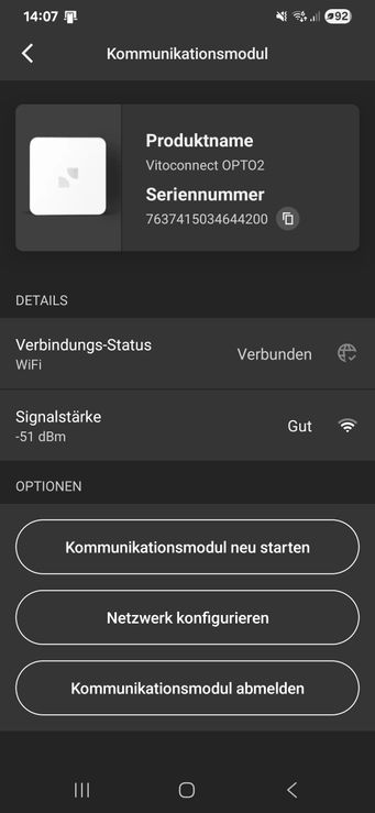

    Danach zeigt der VitoConnect an, dass eine Verbindung besteht - siehe nachfolgendes Bild
  3. ViCare App deinstalliert / Smartphone (Android) neu gestartet und die App wieder installiert.
Nach all diesen Schritten, werden nach wie vor in der App, die Wochentage und auch die Kollektortemperatur falsch angezeigt und die Solarerträge die am Terminal an der Heizung angezeigt werden, gar nicht angezeigt.

1 ANTWORT 1
anscheinend gibt es aktuell ein Problem bei der Datensynchronisation zwischen unseren Servern und einigen Holzkesseln bzw den Ecotronic Regelungen.
Unsere Entwicklung ist darüber informiert und arbeitet bereits an einer Lösung.
