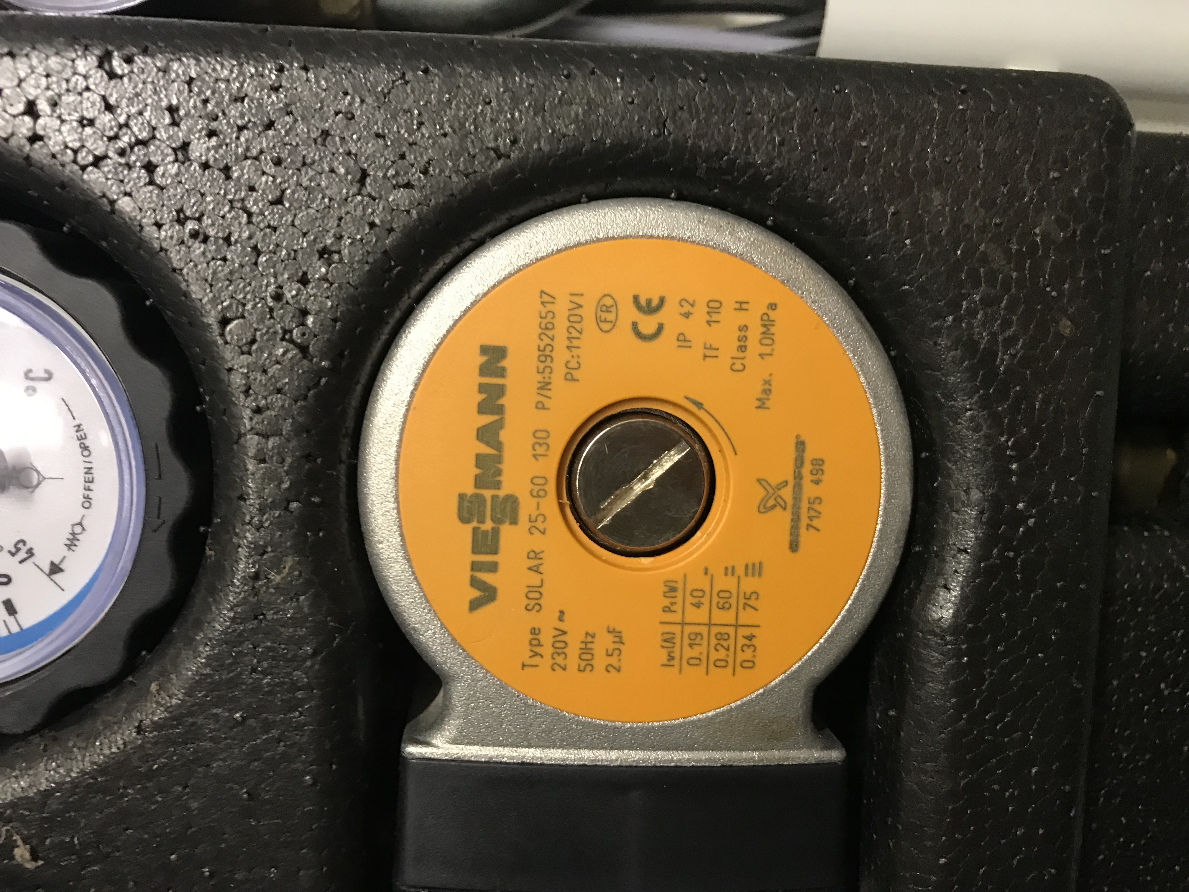

Wie gesagt, sollte man im Herbst (sobald geheizt wird) die Drehzahl der internen Pumpe an die Gegebenheiten anpassen.

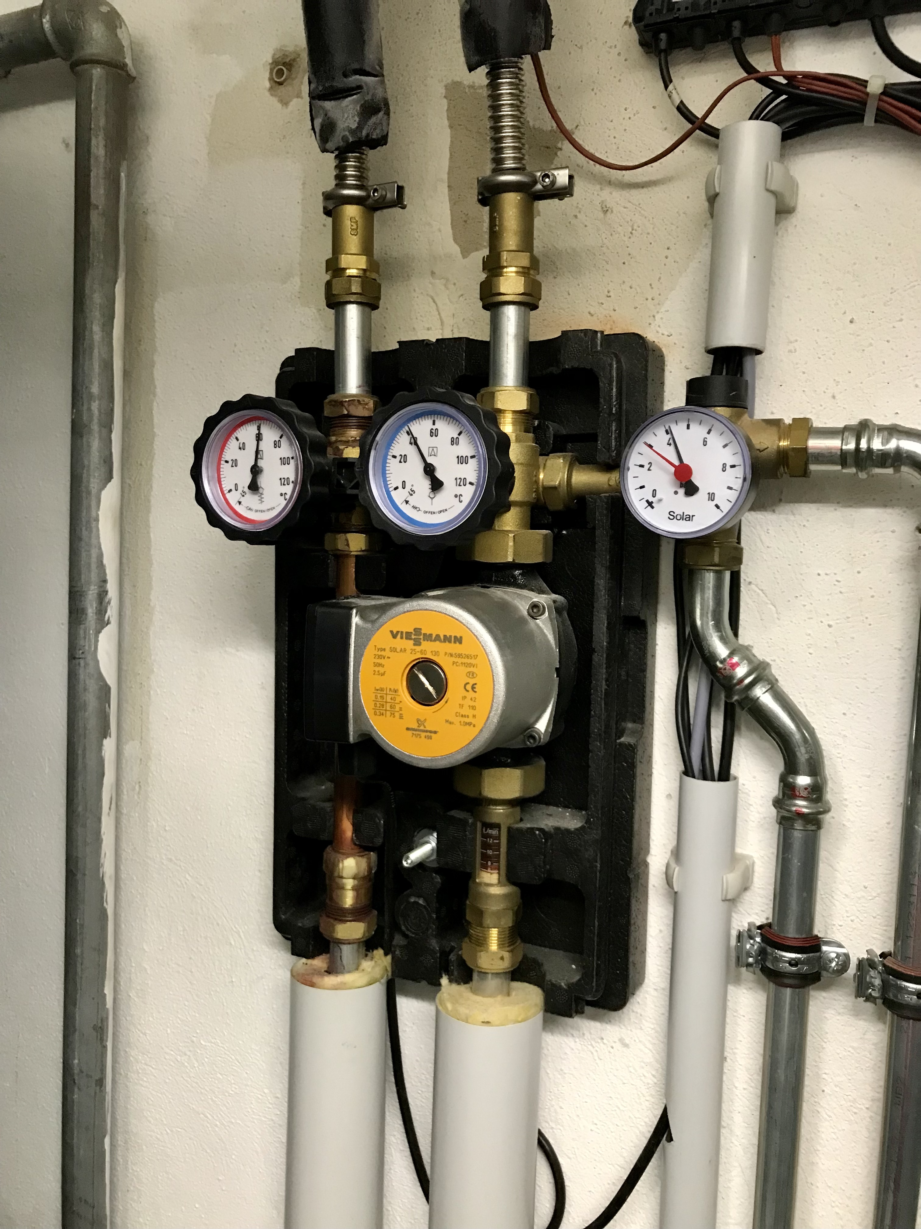

Der Tacosetter am Solar Divicon steht bei etwa 8. Wenn die Pumpe läuft sind keine Luft oder Gurgelgeräusche zu hören.  Die Tacosetter Anzeige ist stabil ohne zittrige Bewegungen.

ändert sich die Stellung  des Schwimmers ??
Nachts geht er dann auf 0?
Je nach Modell ist die Skala anders abzulesen...

Ja der Schwimmer geht nachts nach unten oder Solarkreispumpe länger nicht gelaufen ist. Dann versteheich das jetzt so, dass ich den wert 9F auf 0 stellen muss.

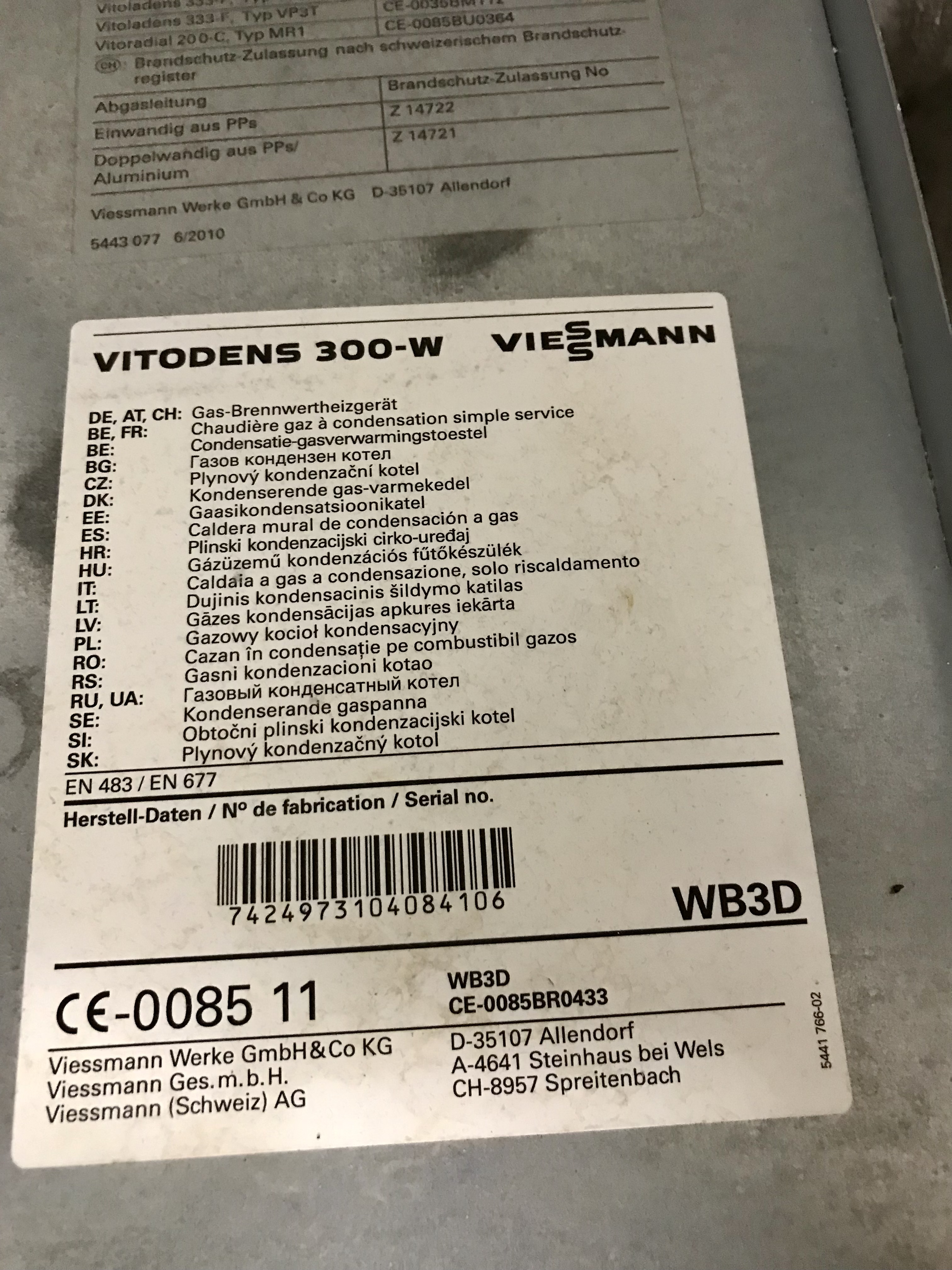

was ist das für ein Vitosolar? 11/19 kW oder 26/35 kW?

In unserer Rechnung von 2011 steht eigentlich ein Vitocell 340-M (Typ SVKA) mit 3-Wege Umschaltventil,
950ltr. Speicherinhalt und 30ltr. Trinkwasserspeicher.
Wir haben ca. 15m2 Solarfläche (6x Vitosol 200-F Typ SV2A) mit Solar-Divicon
Vitodens 300-W mit Vitotronic 200
Nenn-Wärmeleistung bei:
Heizbetrieb 50/30 °C 5,2 - 26 kW
Heizbetrieb 80/60 °C 4,7 - 23,7 kW
Trinkwassererwärmung 4,7 - 23,7 kW

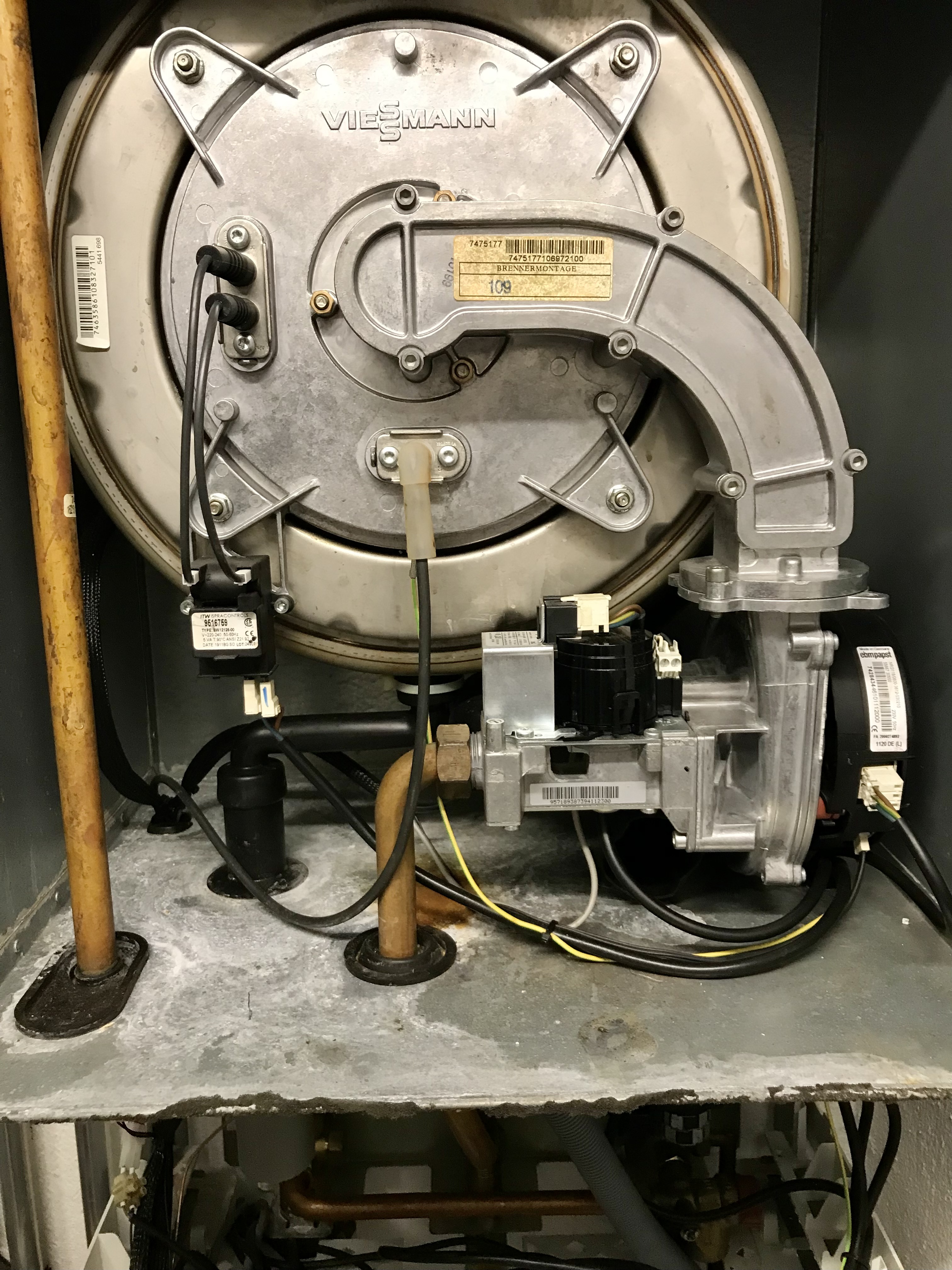

ich wollte fragen, ob es anhand der unten angehängten Bilder möglich ist, zu sagen, welche Anlagenkodierungen für einen reibungslosen und effizienten Betrieb nötig sind; insbesondere bei Anlagentyp (bei meinem Gerät ist 00:4 eingestellt), 31:50, 51:2 (es war 51:0), 53:3 (es war 53:2), 5b:1, 20:0 (muss hier irgendeine Option gewählt werden?)?
Wie vorher beschrieben wurde im März 2020 die Steuerplatine (Regler) gewechselt aber die Daten von der alten Platine nicht übernommen.
Seit dem Wechsel zeigt es unter "Diagnose" "Solar" eine Stagnationszeit von 260 Stunden.
Das Ganze lässt sich als deutlich erhöhter Gasverbrauch merken. Wir haben gute 1000m³ mehr Verbrauch (4600m³ zu vorher 3600m³) im Jahr.
Dank der Tipps und Hinweise von @qwert089  habe ich die Solarspeichertemperatur von 60 °C auf 70 °C erhöht und die Heizwasser-Solltemperatur von 60 °C auf 50 °C gesenkt. Dadurch habe ich, nach nun mehreren Tagen bei sonnigem Wetter, keinen zusätzlichen Gasverbrauch festgestellt (zuvor waren es bei auch sonnigem Wetter mindestens 1m³/Tag).  Aber das mit der Stagnationszeit geht trotzdem weiter (ca. 2 Stunden täglich). Kann dies vielleicht auch daran liegen, dass in dem Zeitraum schlicht zu wenig Heißwasser entnommen wird? Oder muss man da auch etwas anders kodieren statt 20:0?
Die Fotos unten habe ich angehängt, um den Anlagentyp zu bestimmen und gegebenenfalls die erforderlichen Kodierungen herauszufinden.
Mein Systemkomponenten sind folgende:
_ Viessmann Abgassystem
_ Vitodens 300-W S/N 7424973104084106
  https://static.viessmann.com/resources/product_media/5681838VSA00003_1.PDF
_ Vitotronic 200
_ Afriso Euro-Index Kesselsicherungsgruppe KSG
_ Viessmann Divicon
_ wilo stratos para
_ Viessmann Vorlauftemperatursensor
_ Viessmann Reflex
_ Viessmann Temperatursensor für Hydraulische Weiche 7179 488
_ Vitosol-F 6 Stück (gesamt ca. 15m²)
_ Solarregelungsmodul SM1
_ AM1 Erweiterung Viessmann
_ Solar Divicon und Solar Pumpenstrang
_ Vortex Brauchwasserpumpe BW 152 oT
_ Viessmann Solar Kreispumpe Type Solar 25-60 130
_ Honeywell  3-Wege Zonenventil V 4044 C 1312
_ Esbe VTA 320 Verbrühschutz
_ Judo Heifi-Resoft 8700
_ Judo Heifi-Fül Plus
_ Judo Heifi-Top
_ Cilit C1 Wasserfilter
_ Solar-Vor- und Rücklaufleitung
_ Viessmann Gasabsperrhahn
Ich wäre für weitere Tipps sehr dankbar.
Niyazi
