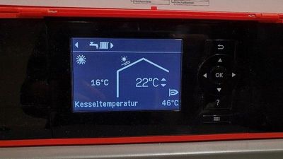

der Brenner Vitorondens 200 schaltet sich bei 45 °C Kesseltemperatur ein, nach ca. 5 Minuten geht der Brenner wieder aus, die Kesseltemperatur ist 65 °C.
Die Soll-Warmwassertemperatur ist 55 °C.
Das Wasser im Vitocell 360-M Speicher hatte durch Solarthermie mit Vitosol 300-TM unten über 60 und oben ca. 70 °C.
Wieso schaltet sich der Brenner ein, wenn im Speicher das Wasser über 60 °C hat? Kann ich das so einstellen, dass der Brenner ganz aus bleibt, solange im Speicher das Wasser heiß genug ist?
