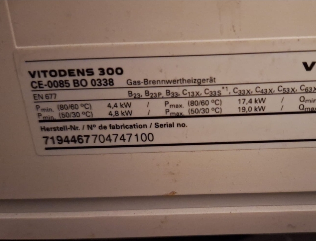

ich habe eine ältere Vitodens 300 mit der Herstellernr. 7194467.
Welche Vitotronic ist dort verbaut und kann ich diese mit einer neuen Vitoconnect verbinden und somit über die App via Handy die Heizung steuern?

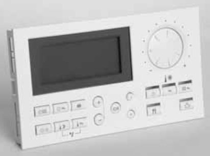

Hallo @Frank-Wesel
Der Vitodens 300 WB3B 19 kW ist mit VT 100 HC1 oder VT 200 HO1 erhältlich.
Wenn Sie die Außentemperatur auf der Regelung (VT 200 HO1) sehen, können Sie das Gerät an Vitoconnect 100 OPTO 2 oder 3 anschließen.

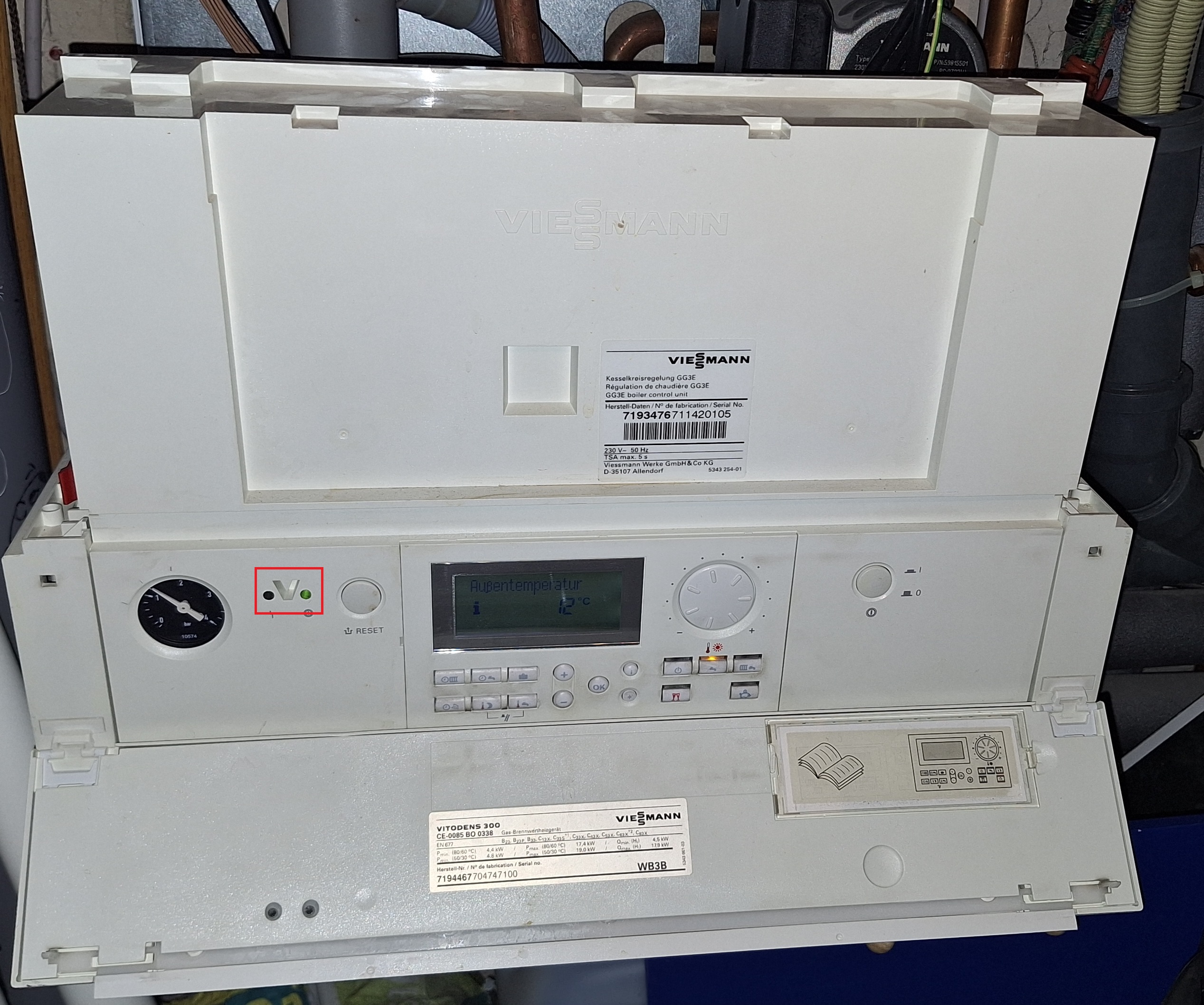

Danke für die schnelle Antwort.
Ja die Außentemperatur sehe ich, habe ja auch einen Fühler draußen.

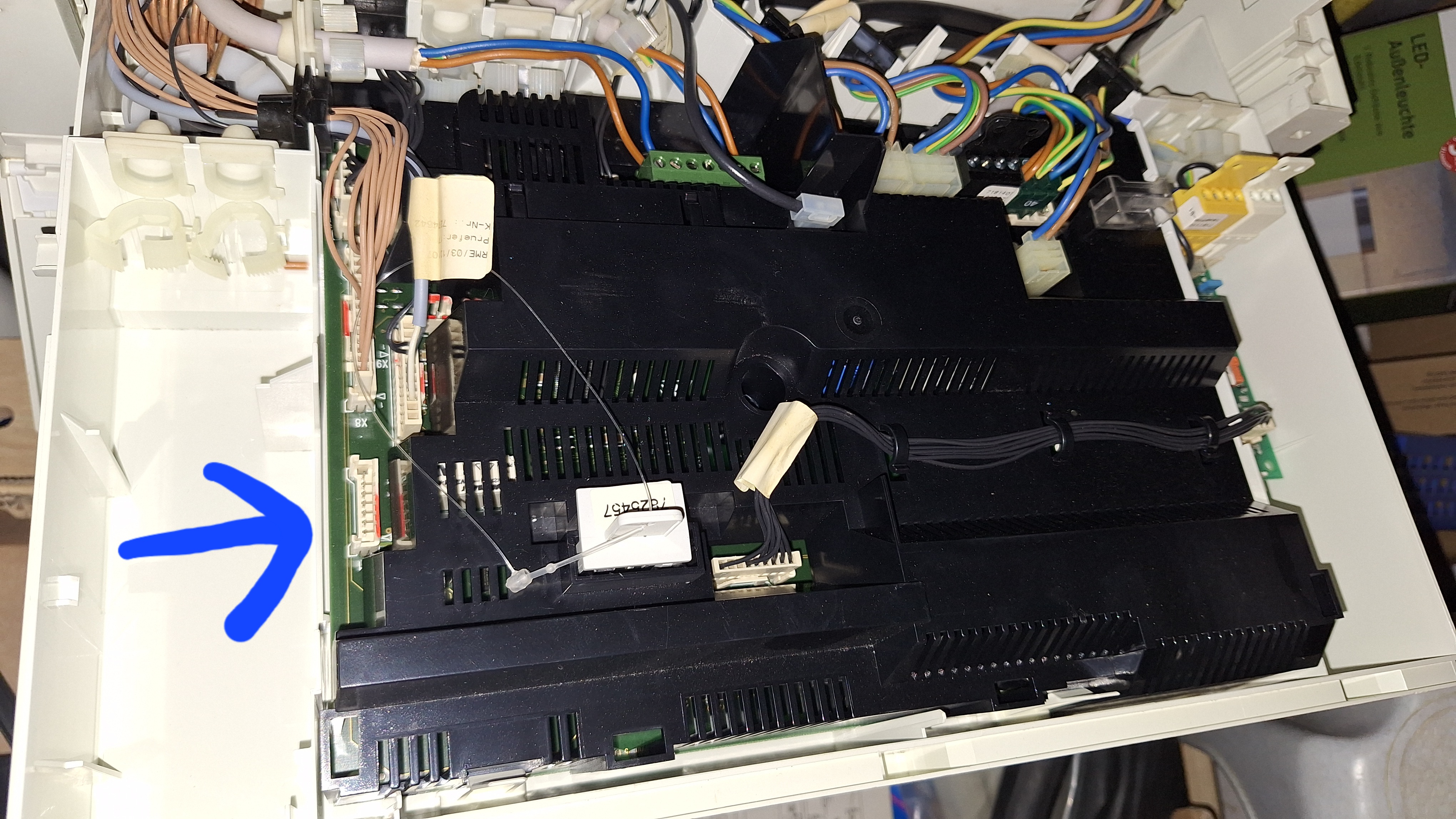

Müsste der Stecker dort rein,  s. Foto Anhang?

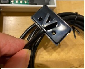

Was ist der Unterschied zwischen der Opto 2 und 3?
Hallo @Frank-Wesel
Vitoconnect 100 OPTO 2 oder 3 sind äußerlich identisch. OPTO 3 ist das neueste Modell und entspricht den neuesten Standards. OPTO 2 funktioniert ebenfalls einwandfrei.
Der Anschluss erfolgt über die Steuerung im V-Steckplatz zwischen den beiden LEDs vorne links am Display.
Ich sehe bei dem V Steckplatz zwischen den beiden LEDs keine Kontakte? In den Videos wird immer ein flacher breiter Stecker dargestellt?
Hallo @Frank-Wesel
Die Datenübertragung zwischen Regelung und Vitoconnect erfolgt optisch über LEDs.
Im Video werden die ältere Vitoconnect 100 OPTO1 und die neuere Vitodens-Generation verwendet. Das Anschlussprinzip ist identisch.
