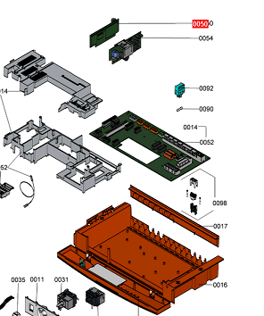

wenn auch die Durchführung des "Master Reset" Codieradresse "A8:176" und "7C:42" keine Besserung zeigt, bleibt uns nur noch der Austausch der Elektronikleiterplatine.
Du kannst diese erst einmal im spannungsfreien Zustand rausziehen, die Kontakte überprüfen (evtl. etwas Kontaktspray) und wieder einstecken.
Die Elektronikleiterplatine befindet sich, wenn du vor der Regelung stehst, links neben dem Netzteil. Im Bild mit der Nummer 0050 (rot) gekennzeichnet.
Sollte dann immer noch keine Ansteuerung des Mischers erfolgen und die Solltemperatur weiterhin auf 0°C stehen bleiben, muss diese Elektronikleiterplatine (7828192) getauscht werden.

Hallo Rumpelstilz,
 Viele Grüße °pa
