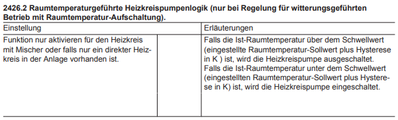

hier dazu ein paar Auszüge aus den zugehörigen Serviceunterlagen:
Die raumtemperaturgeführte Betriebsweise ist auch nur ohne Mischer möglich.
Außerhalb der Anforderung durch deine Vitotrol 100, wird die Anlage also im reduzierten Betrieb gefahren.
Mit der ViCare hat das also erstmal nichts zu tun.
Den Lauf der Pumpe kannst du im raumtemperaturgeführten Betrieb wie folgt beeinflussen:

So kenn ich das auch, macht die Anlage aber leider nicht. Wenn ich in der App den Heizkreis1 mit 22Grad einstelle (Wunschtempeartur Wohnraum - so hat es mir der Monteur erklärt) und am RT auch, dann fordert der RT an, aber die Anlage liefert nicht. Und wenn die Anlage liefert, dann mit Vorlauftemperatur von 24-25Grad.Aber da ist die Temperatur schon auf 19/20 Grad runter. So werden die FB und die Heizkörper natürlich nie warm. Stell ich den Heizkreis1 in der App (oder an der Anlage) auf 45 Grad, kommt auch genügend Temperatur, aber wenn die Solltempeartur von 22 Grad am RT erreicht ist, schickt die Anlage weiter Wärme. Die weiß ja nicht wann und vorallem welche Temperatur erreicht werden soll. Ich vermute das entweder die Vitotrol 100 utbd entweder nicht korrekt mit der Anlage verbunden ist, nicht mit der Anlage (Vitodens 200-W) kompatibel ist oder gar die Steuerung defekt ist.
