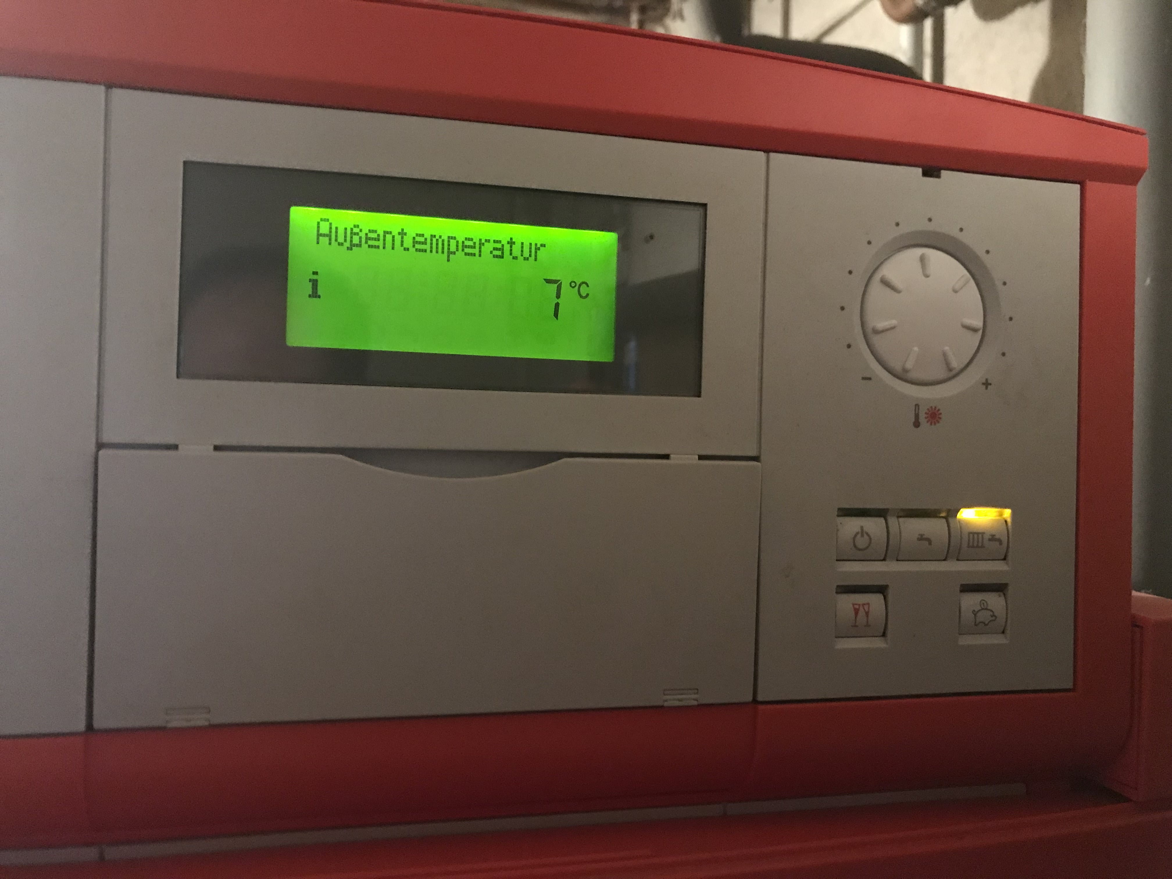

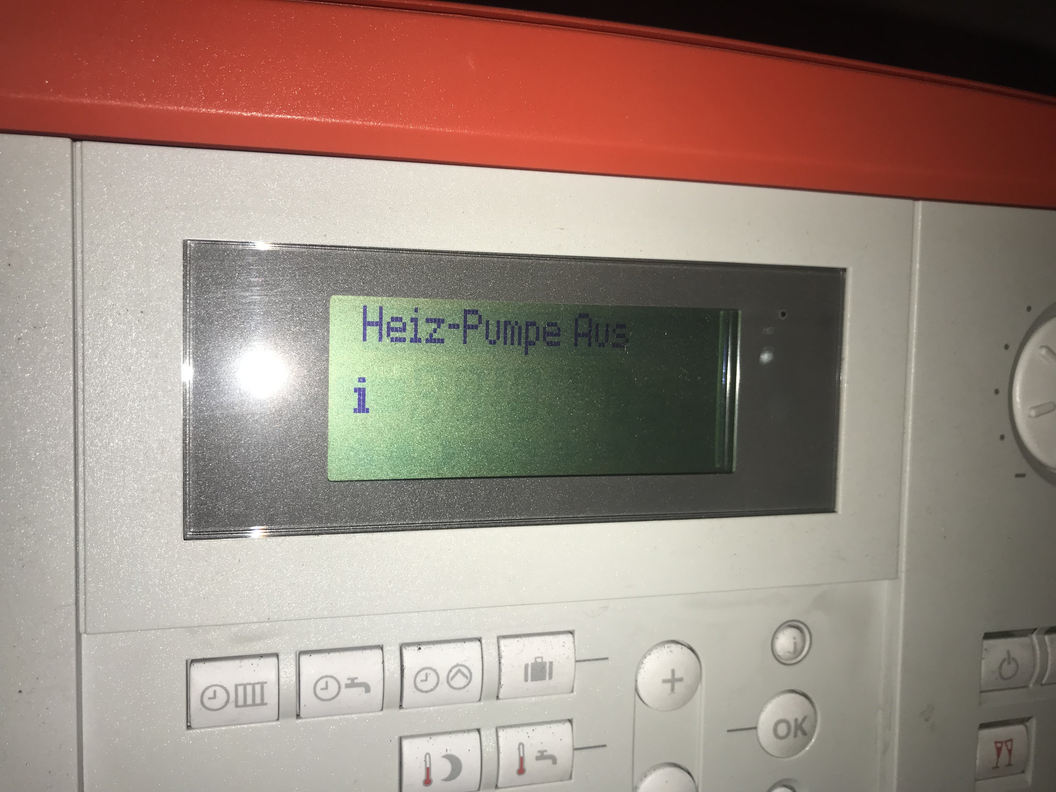

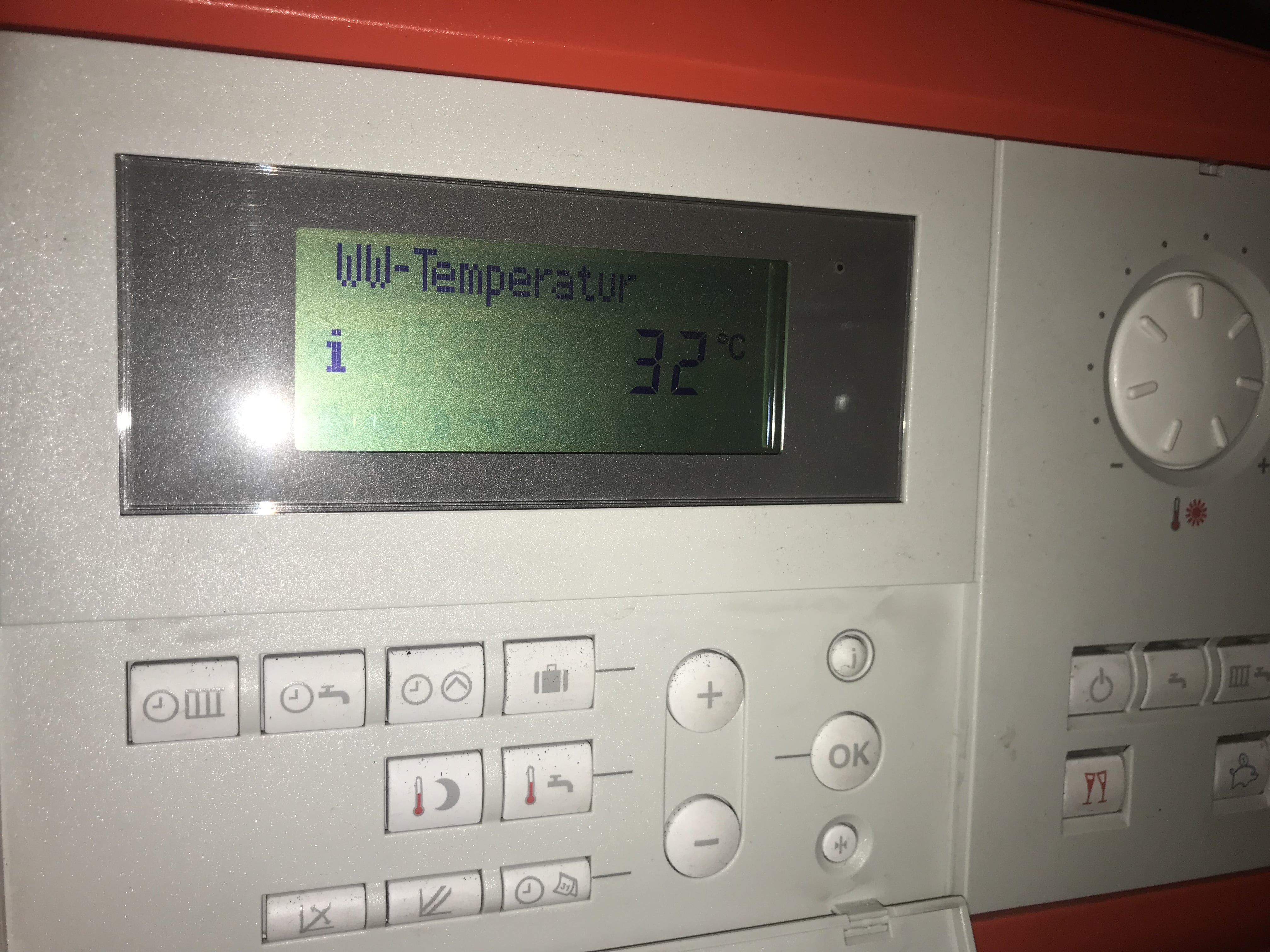

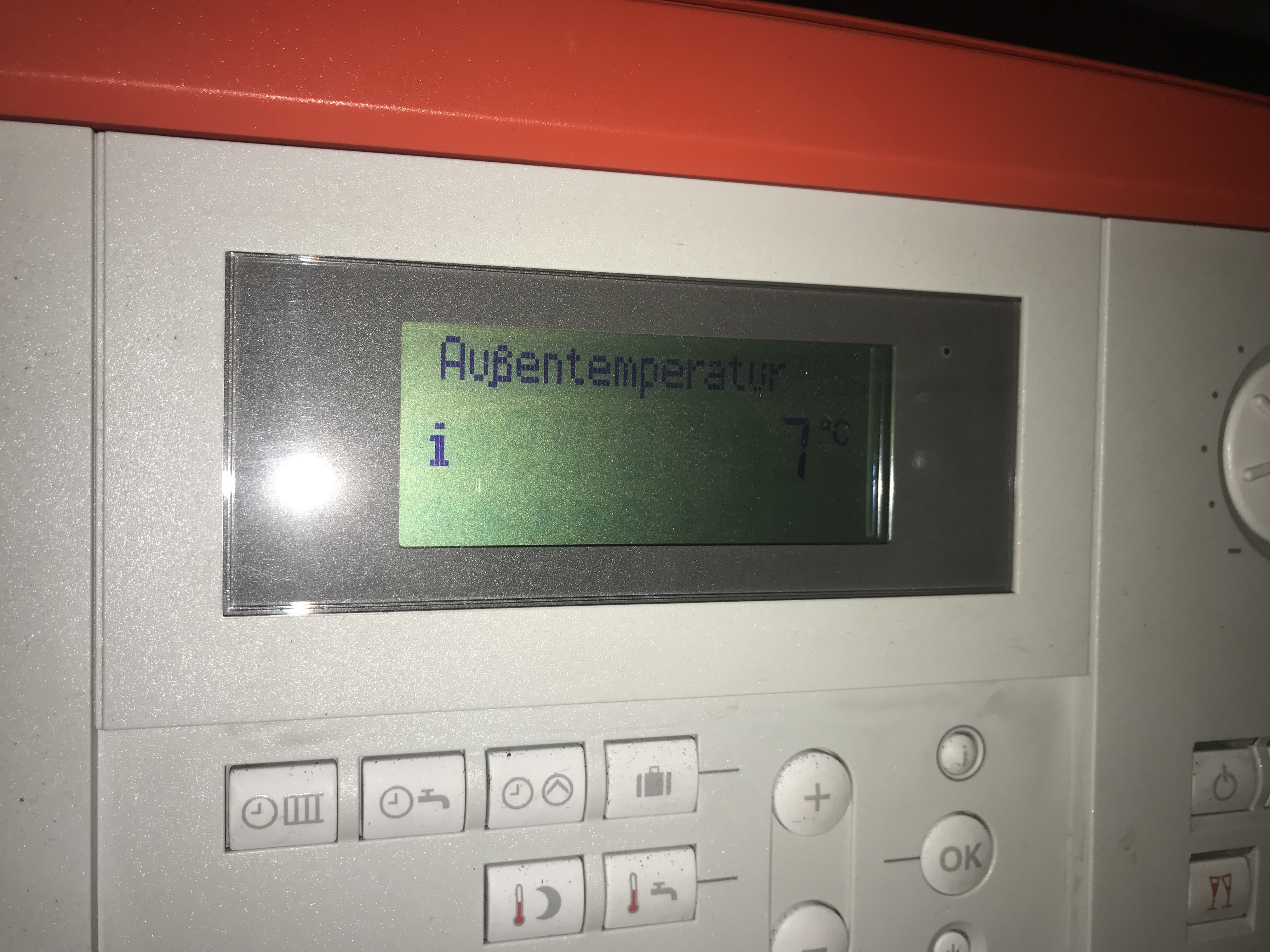

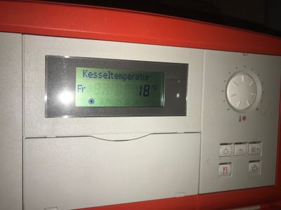

Hallo Benjamin,
letzten Freitag ist die Regelung wieder ausgefallen, die Heizungsanforderung für WW und Heizung konnte nur nach Netzunterbrechung wieder hergestellt werden. Anliegend einige Fotos zu Deiner Info. Auf einigen Aufnahmen könnte man meinen, das die Anwahltaste für WW und Heizung nicht gedrückt war, dies täuscht aber aufgrund der Lichtverhältnisse. Interessant ist, dass keinerlei Brenneranforderung bzw. Speicherpumpenanforderung kommt, auch die Heizkreisepumpe ist abgeschaltet. Sofort nach dem Wiederanlaufen startet der Brenner und die WW Pumpe zur Regelung der vorgegebenen Temperatur.
Leider habe ich die Seriennummer der Regelung nicht, die Seriennummer des Kessels lautet: 7143554200699104.
Hast Du hierzu eine Idee?
Besten Gruß, knobi2000
