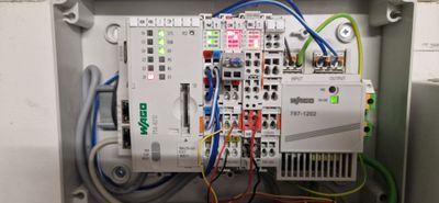

Ich habe gerade das gleiche Problem mit dem Knx gateway an einer vitodens 300. Im Anhang die Bilder von der Anschlusssituation. Habe bereits beide Steckplätze versucht.

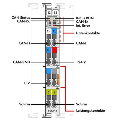

was mich ein wenig irritiert ist diese Zeichnung von Wago wenn man dieses Can Modul einzeln bestellt, ist vielleicht dass der Fehler? Also dort wären die Can Anschlüsse diese in der man laut Viessmann den Wiederstand einsetzten muss. Bin leider nicht mehr vor Ort an der Anlage um es auszuprobieren
