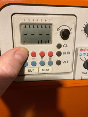

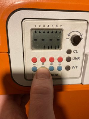

Gib bitte erstmal an, was du wo genau eingestellt hast, damit wir es entsprechend nachvollziehen können. Bitte via Bilder dokumentieren und diese dann hier posten.

unten ein Foto.
SU1 8:30-9:30 / —:—
SU2 8:00-11:00 / 14:00-19:00

Wäre es möglich, dass du noch ein Bild der eingestellten Zeitphasen für SU1 postest, wie bereits gewünscht?
Nur nochmal zum Verständnis: SU1 ist der Heizbetrieb und SU2 die Warmwasserbereitung. Ggf. liegt hier schon das Problem?
anbei die Bilder. Habe Ihren Hinweis zur WW-Bereitung umgesetzt und auf die einmalige WW-Bereitung erstmal verzichtet.
