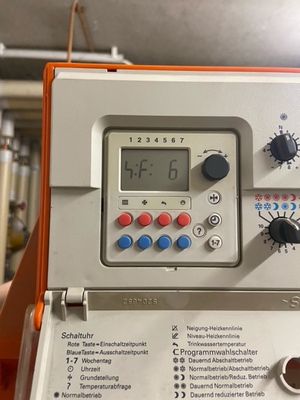

Hallo, ich habe an einem Ölkessel mit einer Trimatik MC/B einen Fehler im Display: Störungszeichen:F:6
Die Anlage steht auch nach ein und ausschalten geht nichts. In der Serviceanleitung steht der Fehler auch nicht, kann jemand weiterhelfen ?

gib zunächst bitte die Herstellnummer der Trimatik mit an und poste bitte mal ein Bild der Meldung.

Die Meldung "F:6" ist für diese Regelung nicht definiert.

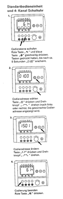

Prüfe bitte mal die Codieradressen 00 und 01.
Die Adresse 00 sollte auf 15 stehen und die Adresse 01 auf 00.
