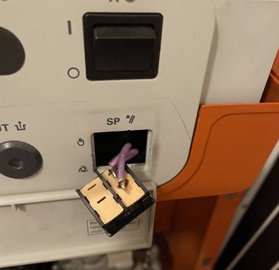

Der Schornsteinfeger-Prüfschalter könnte defekt sein. Die Regelung bekommt nichts davon mit wenn er aktiviert ist. Also Folge heizt der Kessel immer bis 75°C hoch (tut er das?) und die Pumpe läuft dauernd.
Die normal arbeitende grüne LED bedeutet dass die Regelung den richtigen Mode erkannt hat. Die Drehschalter würde ich daher als Fehlerquelle erstmal ausklammern. Es muss irgendwo im "späteren Verlauf" der Signale passieren.
Deine Regelung ist vermutlich eine  7450 260 oder ..261.
Der Prüfschalter ist im Normalbetrieb (kein Testbetrieb) geschlossen. Du kannst ihn aus der Front ausklippsen. Zum Testen schliesse ihn mit einem Stück Draht kurz. Das ist ungefährlich. Er ist netzgetrennt und es liegen nur 30V an.

Nein, du kannst den Prüfschalter nicht durch etwas anderes, eingebautes prüfen. Höchtens mal hin und her bewegen und schauen ob sich etwas im Verhalten ändert..
Zum Testen kannst du einen normalen Durchgangsprüfer anschliessen.
Du musst nur den Netzschalter/Hauptschalter abschalten. Dann sollte alles spannungsfrei sein. Und wie erwähnt ist der Prüfschalter nur in die Front eingeklipst. Sonst musst du nichts ausbauen.
Merkwürdig sind allerdings die 55°C. Weil wenn der Prüfschalter defekt ist (=immer geöffnet) dann sollte die Anlage immer auf 75°C regeln (eigentlich ist es ein Abregeln). Egal welche Kennlinie. Vielleicht ein Wackelkontakt?

Da die Anlage aktuell bei 55 °C ist, scheint es was anderes als der Prüfschalter zu sein - oder? Meinst Du mit Wackekontakt einen Wackelkontakt am Prüpfschalter?
Hin und Her bewegen werde ich ausprobieren.
Einen Durchgangsprüfer habe ich leider nicht (werde ich die Woche mal anfragen bei Bekannten)
Sonst noch eine Idee, woran es liegen könnte?
Ja, Wackelkontakt am Prüfschalter. Er kann sich mechanisch "gut anfühlen" und trotzdem hinüber sein.
