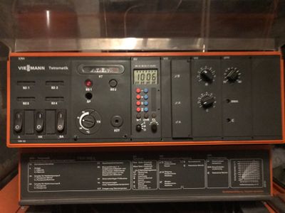

Hallo Krischu,
poste bitte mal ein paar Bilder deiner Regelung, worauf wir die getätigten Einstellungen und die Schalterstellungen erkennen können.

Hier die Bild vom Frontpanel:
Wäre es möglich, dass du mal ein Bild der kompletten Regelungsfront postest?
Hast du denn schon geprüft, ob die LED im reduzierten Betrieb angeht?
Hatte die Bilder noch mal ausgewechselt und durch eine Gesamtansicht ersetzt. Ist das so ok?

Ja, das ist so ok.
Bitte dann nochmal ein Bild nach 22 Uhr erstellen.
Konnte jetzt kein Bild posten, aber um 22:05 bin ich zur Heizung gegaangen und sah, daß die grüne LED rechts (mit dem Mond-Symbol) nicht angegangen war.
Dann habe ich den kleinen Knebelknopf links neben dem CL-+ Knopf mal einen Schritt im Uhrzeigersinn auf das Uhrsymbol gedeht (Automatik?) und da ging die LED an. Heute Nacht lief dann auch der reduzierte Betrieb wieder.
Ich muß dazu sagen, daß dieser kleine Drehknopf etwas beschädigt ist - der Deckel ist ab und somit auch die Markierung weg, auch wenn das auf dem Bild so aussieht, als sei die Markierung da. Was man da sieht, ist die Metallfeder unter der (nicht mehr vorhandenen) Kappe.

Das Problem scheint also zunächst einmal behoben, wenngleich ich auch festgestellt habe, daß die
Steuerung fürchterlich vor sich hin summt und klappert, insbesondere, wenn ich den Drehschalter (den mit der "appen" Kappe), auf die obere (Nachtstellung) stelle.
