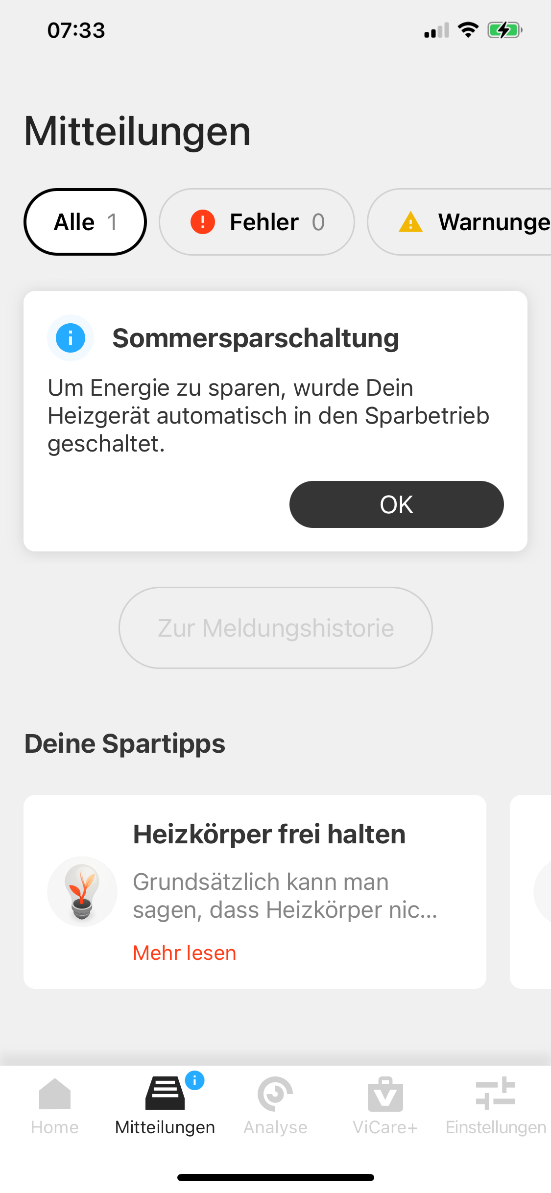

den zweiten Tag in Folge erscheint bei mir die Meldung in der App „Sommersparschaltung - Um Energie zu sparen wurde Dein Heizgerät automatisch in den Sparbetrieb geschaltet“
Warum passiert so etwas im Winter bei 5 bis 6 Grad? Die einzige Änderung ist, dass seit gestern die Außentemperaturen plötzlich um 6 Grad angestiegen sind. Ansonsten sehe ich keine Veränderung in der App. Ich finde somit auch nicht eine Möglichkeit zu Deaktivierung dieses Sparbetriebs. Sofern er überhaupt wirklich aktiviert wurde.
Ist das ein Fehler in der App bzw. im System?
Kann ich etwas machen, damit die Meldung nicht mehr kommt? Ich bitte um Hilfe.
Danke und VG Dennis
