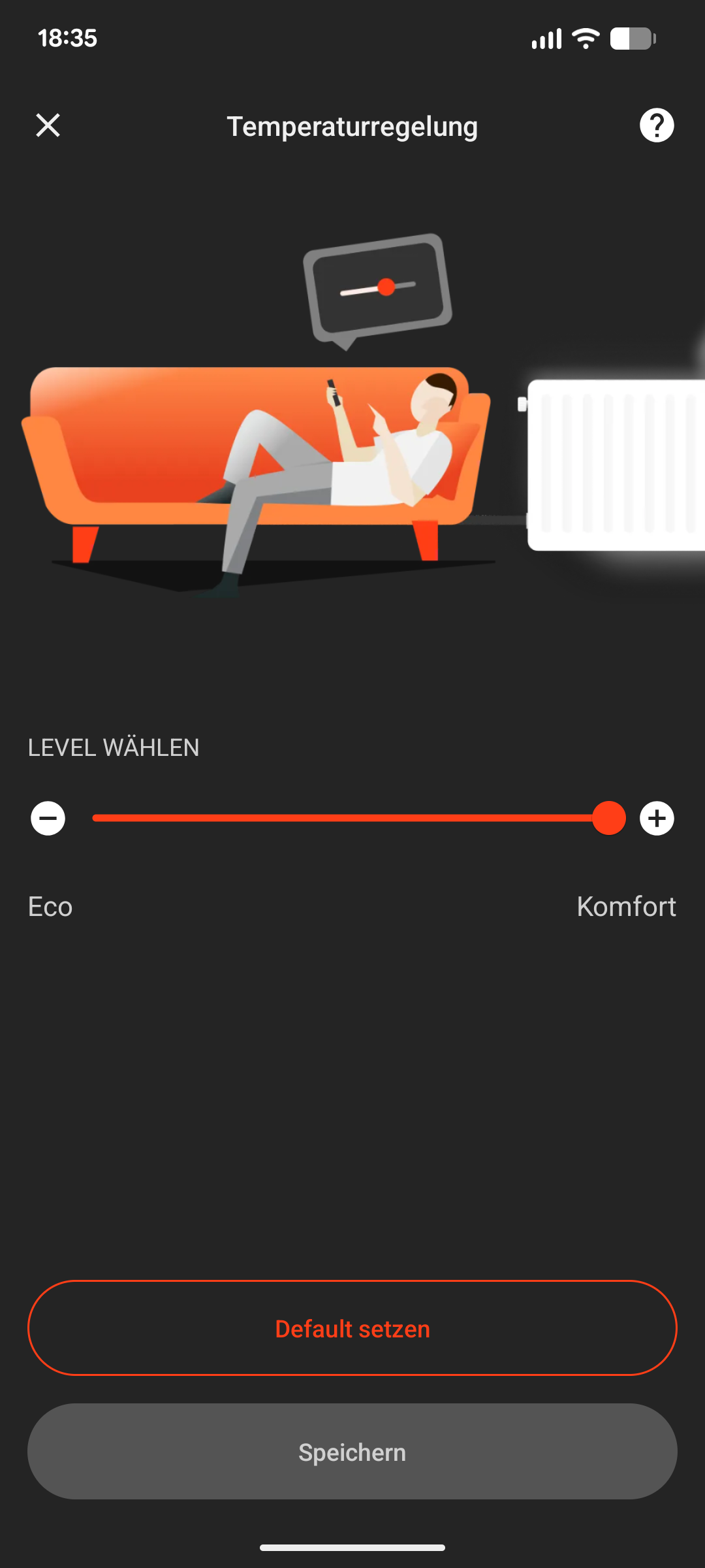

Hallo an alle, bevor ich einen neuen Thread aufmache, ich habe ein ähnliches Problem.
Bei mir schaltet sich das Vorheizen auch ständig zu (bis zu 4 Stunden vorher bevor die Temperatur im Raum erreicht werden soll) ohne dass ich die Möglichkeit habe, diese Funktion auszustellen.
Können Sie mir mitteilen wo ich die Möglichkeit zum Abstellen finde bzw. sofern das nicht möglich ist, können Sie die Funktion @CustomerCareChris abschalten?Falls ja, welche Daten werden benötigt?
Ich nutze folgende Anlage:
Vitodens 200-W B2HF-192,5-19Kw
Seriennummer vom Brenner und Kommunikationsmodul stelle ich bei Bedarf bereit.
Software-Version ViCare: 3.34.3
Constantin
Anbei noch ein paar Screenshots
