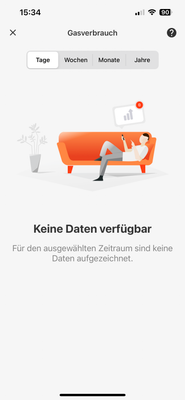

Nur der Gasverbrauch pro Tag wird in meiner App nicht angezeigt. Das ist gefühlt seit 2 Wochen so. Kann das daran liegen, dass momentan kein Gas verbraucht wird, da ich eine Anlage für warmes Wasser auf dem Dach habe.

in der App kommt bei der Tagesanzeige eine Fehlermeldung. Woche, Monat und Jahr wurde angezeigt. Allerdings bekommen ich jetzt gerade die Meldung, dass mein Handy keine Verbindung zum Server hat. An der Anlage ist aber alles i.O.
Jetzt habe ich wieder eine Verbindung.
Beim Gas Tagesverbrauch kommt die Meldung „ keine Daten verfügbar, für den ausgewählten Zeitraum sind keine Daten aufgezeichnet“
Das ist ja gerade auch so. Also würde die Meldung Sinn machen. Diese Meldung hatte ich in der Vergangenheit allerdings schon öfter, obwohl an den Tagen Gas verbraucht wurde.

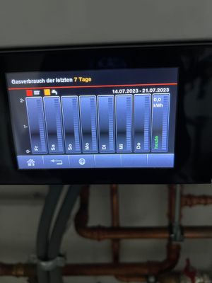

Hallo Chris
habe das alles so wie Du beschrieben hast gemacht, aber es hat sich nichts geändert. Hier die Anzeige in der App
 hier die an der Anlage
Hallo Jürgen_S,
leider kann ich dir nicht mehr folgen.
Du sprachst davon, dass dir an der Anlage Gasverbrauch angezeigt wird, allerdings ist auf dem Foto ein Gasverbrauch von 0,0kWh zu sehen, also kein Gasverbrauch.
Daher liegen auch in der App keine Daten vor.
