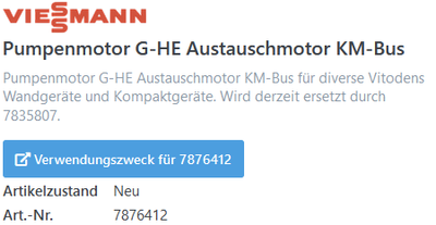

Hier ein mal alles und hier die passende Pumpe (Shoplink guter Preis).

Bei der neuen Pumpe ist ja eine Verteilerdose dabei, wozu ist die?
Dann habe ich gelesen, das es für die Pumpe ein Nachfolger gibt.7874612.
Was bedeutet das?
Gruß Pitt001
Das war die falschen Zahlen 7835807. Die sollte es sein.
Entschuldigung.
Gruß Pitt
