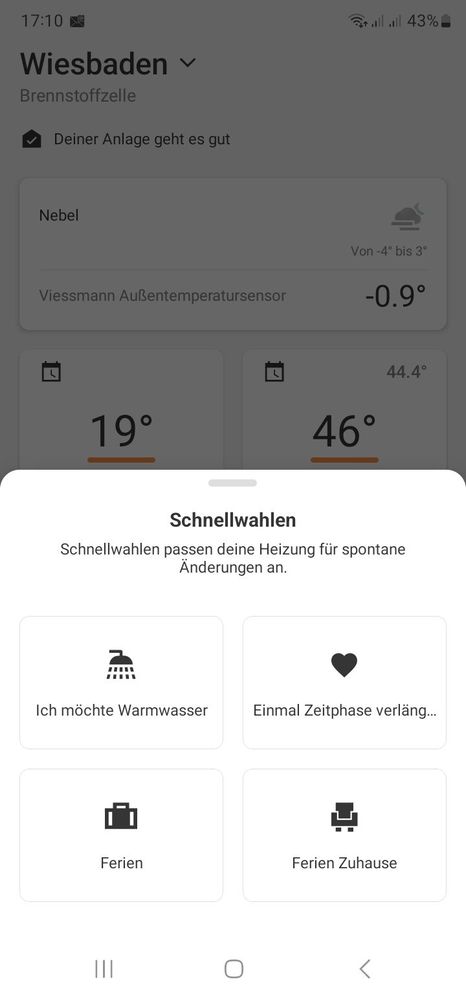

In der Vicare App kann ich nur das gesamte Haus in die Ferien schicken !
In der ViCare App ist nur die Schnellwahlen-Taste verfügbar. Die hier getroffene Auswahl wirkt sich leider auf alle Heizkreise aus.

Hallo h-l,
könntest du bitte Screenshots posten, von dem was dir alles angezeigt wird, wenn du das Ferienprogramm via App aktivieren willst?
Bitte teile mir auch mit, welche Version der ViCare App du installiert hast (Unter Einstellungen ganz nach unten scrollen) und welche Version des Betriebssystems installiert ist.
1.Screen
2.Screen

Hallo h-l,
so wie es in der Erklärung des Ferienprogramms steht, kann aktuell nur die gesamte Anlage in den Ferienbetrieb versetzt werden.
Um einzelne Heizkreise auszuwählen, muss die Einstellungen an der Anlage vorgenommen werden.
Am besten leitest du dein Anliegen auch direkt an unsere Entwicklung, dazu kannst du in der App unter Einstellungen das Feedback Formular nutzen.
