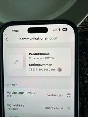

Hallo, hier ein Foto des Kommunikationsmodul.
Bei einem neuen Handy darfst aber nicht erneut einscannen, sondern installierst nur die App und gibst deine Zugangsdaten ein.
Hallo, ich habe gerade die App gelöscht, das Handy aus-eingeschaltet und anschließend die App neu installiert. Leider bekomme ich wieder die gleiche Meldung angezeigt.
Hallo Mühlfeld_Karl-Peter,
Registriert ist die Anlage auf die Adresse ch************ld@gmail.com, bitte logge dich mit dieser Adresse in die App ein.
Super, hat geklappt. 🤗. Vielen Dank 🙏
