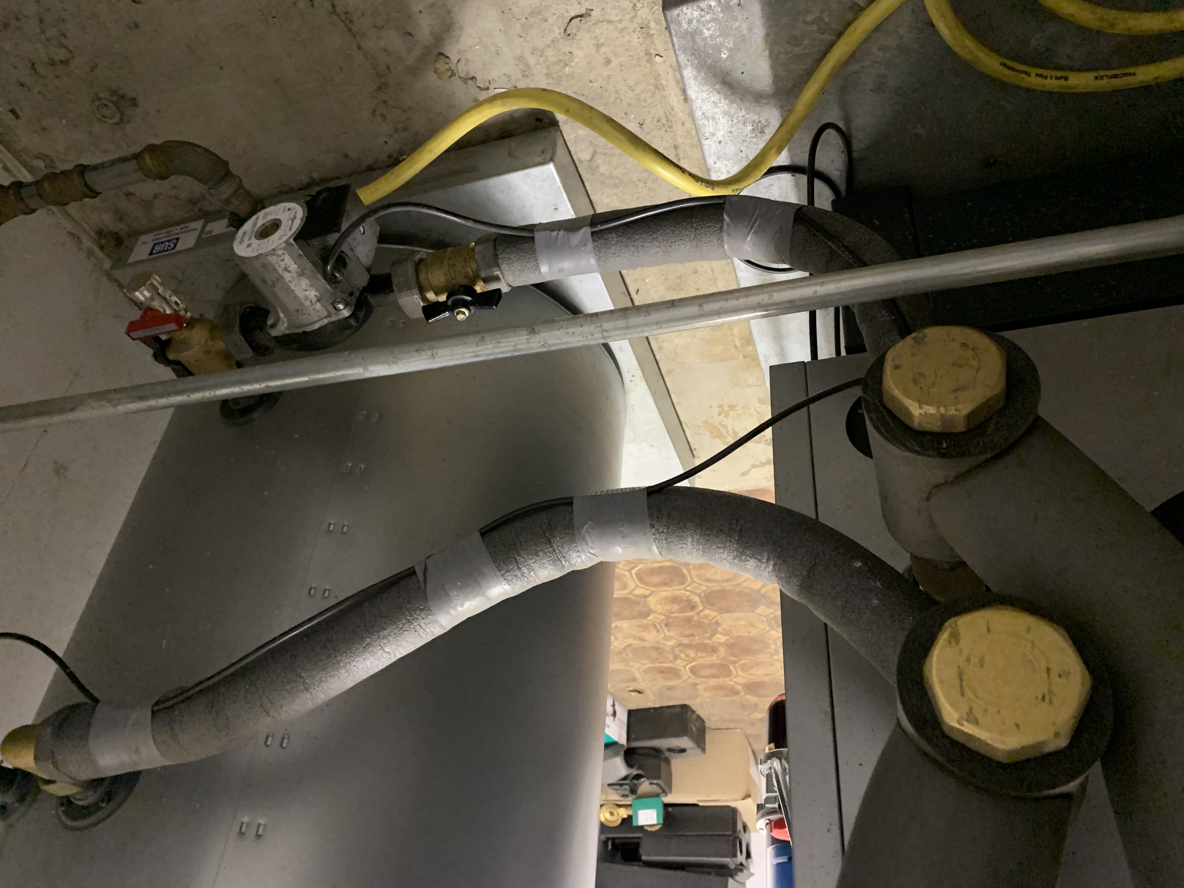

abgesperrt hatte ich das Ventil mit dem Schwarzen Absperrhebel auf den beigefügten Bildern. Gibt es noch eine andere Möglichkeit warum ich so schnell solch einen hohen Temperaturverlust beim Brauchwasser habe🤷🏻♂️
Auf den beiden Bildern ist das Ventil wieder geöffnet.
Kann der Monteur irgendetwas bei der Wartung falsch gemacht haben? Er hatte bei dieser auch den Ausgleichsbehälter geprüft und neu eingestellt?
Das ist ein normaler Absperrhahn und keine Rückschlagklappe. Wenn das die Zirkulationspumpe ist, bist du an der falschen Stelle. Wo ist die Brauchwasserladepumpe?
Die Pumpe auf den Bildern ist die Brauchwasserlafepumpe und daneben ist der einzige Absperrhahn der in der Leitung ist. Laut Mitarbeiter der Heizungsfirma hätten wir ein Magnetabsperrventil und wenn dieses defekt ist könnte ich es hier absperren. Dies habe ich gemacht, hatte aber immer noch den hohen Temperaturverlust.
Die Zirkulationspumpe ist von Wilo und befindet sich in der Warmwasserleitung die nach oben in die Wohnräume führt ( siehe Bild)
ich habe auch mal ein Bild der Anschlussleitungen von Kessel zum Boiler beigefügt.

Aber eher seh ich das Problem in einer Schwerkraftzirkulation des Kreises zw. Boiler und Speicher. Ich seh da nirgends ein Rückschlagventil oder eine Rückschlagklappe. Da müsste dann ein Schließen des Kugelventils mit dem schwarzen Knebel die Abkühlung verhindern.
Ist der Kugelhahn ausgetauscht worden?

Wenn du die Heizungspumpe für WW-Bereitung ausschlatest ruhig mal die Isolierung bei der Verbindung abmachen und die Temperatur der Leitungen fühlen.
Optimal wäre es wenn du die Temperaturen messen könntest.
