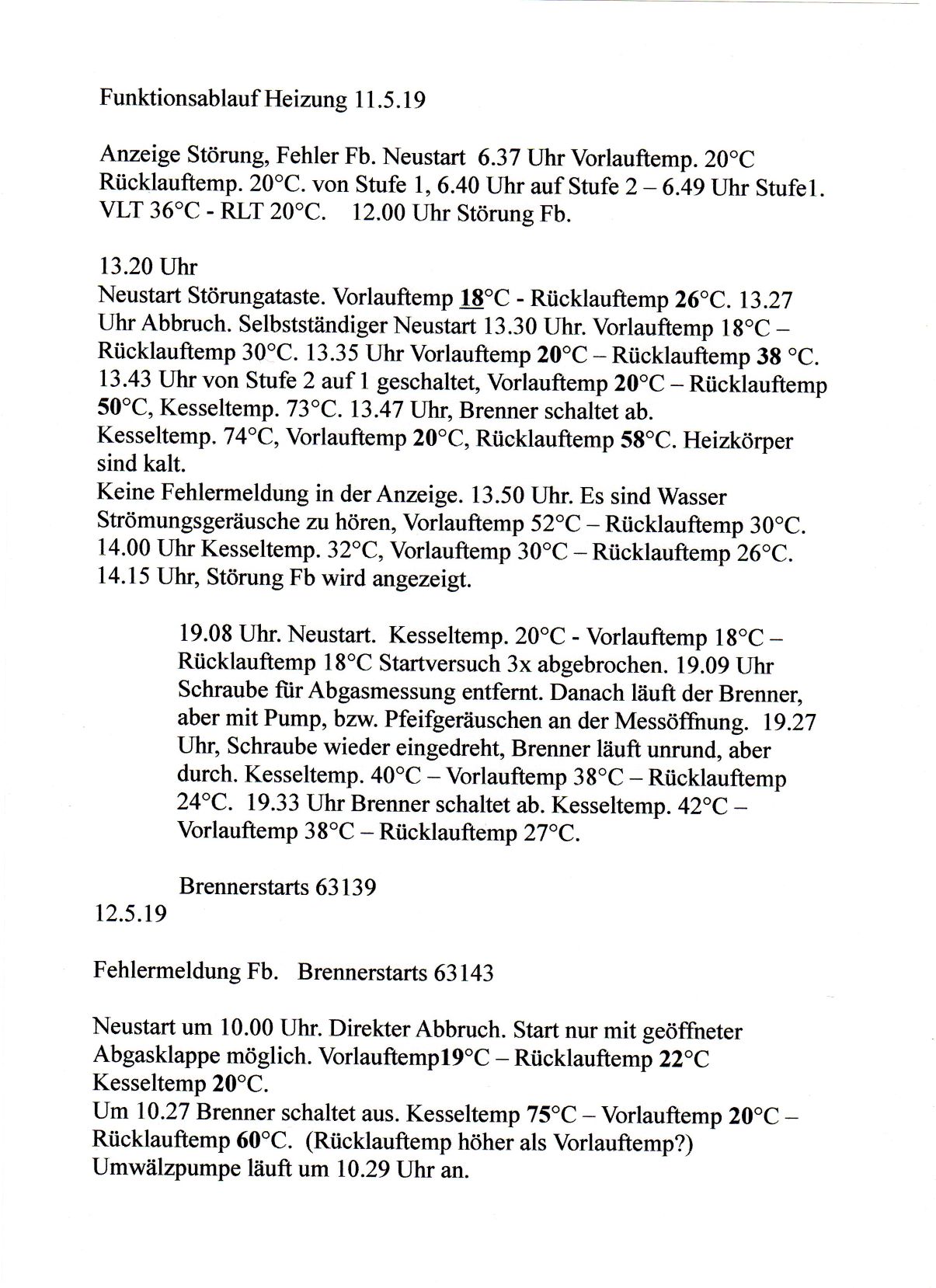

Ich hab unter Anlagen mal den Ablauf der letzten zwei Tage was aufgeschrieben.
