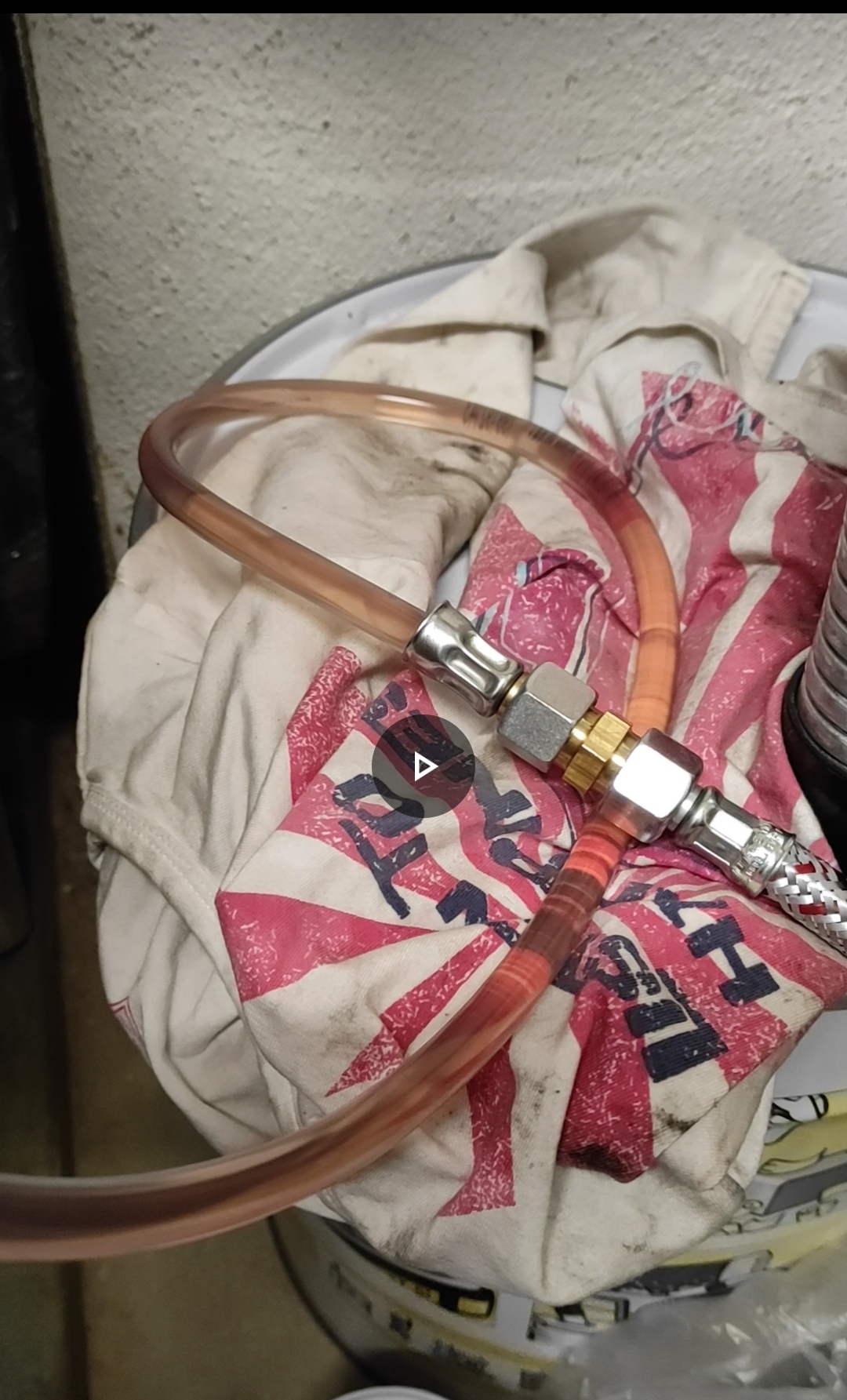

Also hab mit einem transparenten Ölschlauch in der Vorlaufleitung die Ölzufuhr direkt beim ersten Kaltstart geprüft (Brenner wieder auf Störung, musste 2x die Störtaste drücken bis er wieder lief), jedoch keinerlei Luftblasen sichtbar (s. Bild).
