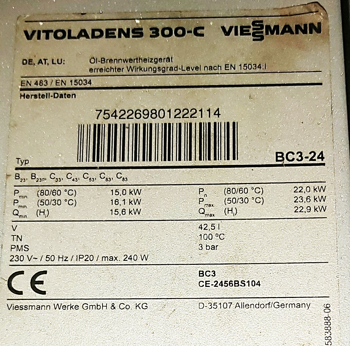

Bei meiner Heizung müsste das Flammrohr ausgewechselt werden. Die Heizung hat die Bezeichnung: 7542269801222114 und wurde 2018 eingebaut.
Welches Flammrohr ist das richtige?

HALLO,
lt. der Heizungsanlage (von 2018) wäre das Flammrohr mit der Nr. 7827898 das richtige gewesen. Da gab es aber einen Nachfolger mit der Nr. 7833648, welches aber nicht passte. Jetzt muss ich erstmal das vom Experten vorgeschlagene Rohr mit der Nr. 7836723 bestellen, und dann sehen wir, ob es passt. Im Bild sieht man das ausgebaute "alte" Rohr und das (falsche) Rohr 7833648. Der Innenaufbau des Rohres sieht auch anders aus.
Gruß D.S.
Es müsste dieses hıer sein:
https://www.loebbeshop.de/viessmann/ersatzteil/flammrohr-1-0-bc3-18/27kw-artikel-7836723/

Also, das empfohlene Flammrohr 7836723 ist das richtige. Heute von meinem Heizungsbauer eingebaut und passt. Ok und danke.
