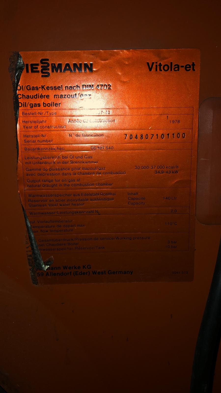

lässt sich anhand der Bilder vorab sagen, ob die Anlage als Niedrigtemperatur gilt?
Bin jetzt nicht vor Ort und bekomme nur diese Bilder.
Danke vorab.
nein, leider nicht, das ist ein Konstantkessel und austauschpflichtig.
Bei Wohngebäuden mit nicht mehr als zwei Wohnungen, von denen der Eigentümer eine Wohnung am 1. Februar 2002 selbst bewohnt hat, sind die Pflichten erst im Falle eines Eigentümerwechsels nach dem 1. Februar 2002 von dem neuen Eigentümer zu erfüllen. Die Frist zur Pflichterfüllung beträgt zwei Jahre ab dem ersten Eigentumsübergang.

Noch ein Tipp: ich würde ich mich schon heute mal noch einem Gasanschluss erkundigen. (Die Entscheidungswege, ob seitens der Gasversorger ausgebaut wird, dauern immer etwas)
Die Gaskessel sind deutlich preiswerter als die Ölkessel.
Als Kessel würde ich dir dann einen Vitocrossal 300 empfehlen, der ist sehr robust.
http://www.viessmann.de/de/wohngebaeude/gas-heizkessel/gas-brennwertkessel/vitocrossal-300-cu3a.html
Sollte kein Gas möglich sein, würde ich den Vitoladens 300-C ins Auge fassen. Dieser ist sozusagen die Weiterentwicklung des bewährten Vitola mit Brennwerttechnik.
http://www.viessmann.de/de/wohngebaeude/oelheizung/oel-brennwertkessel/vitoladens-300-c.html
