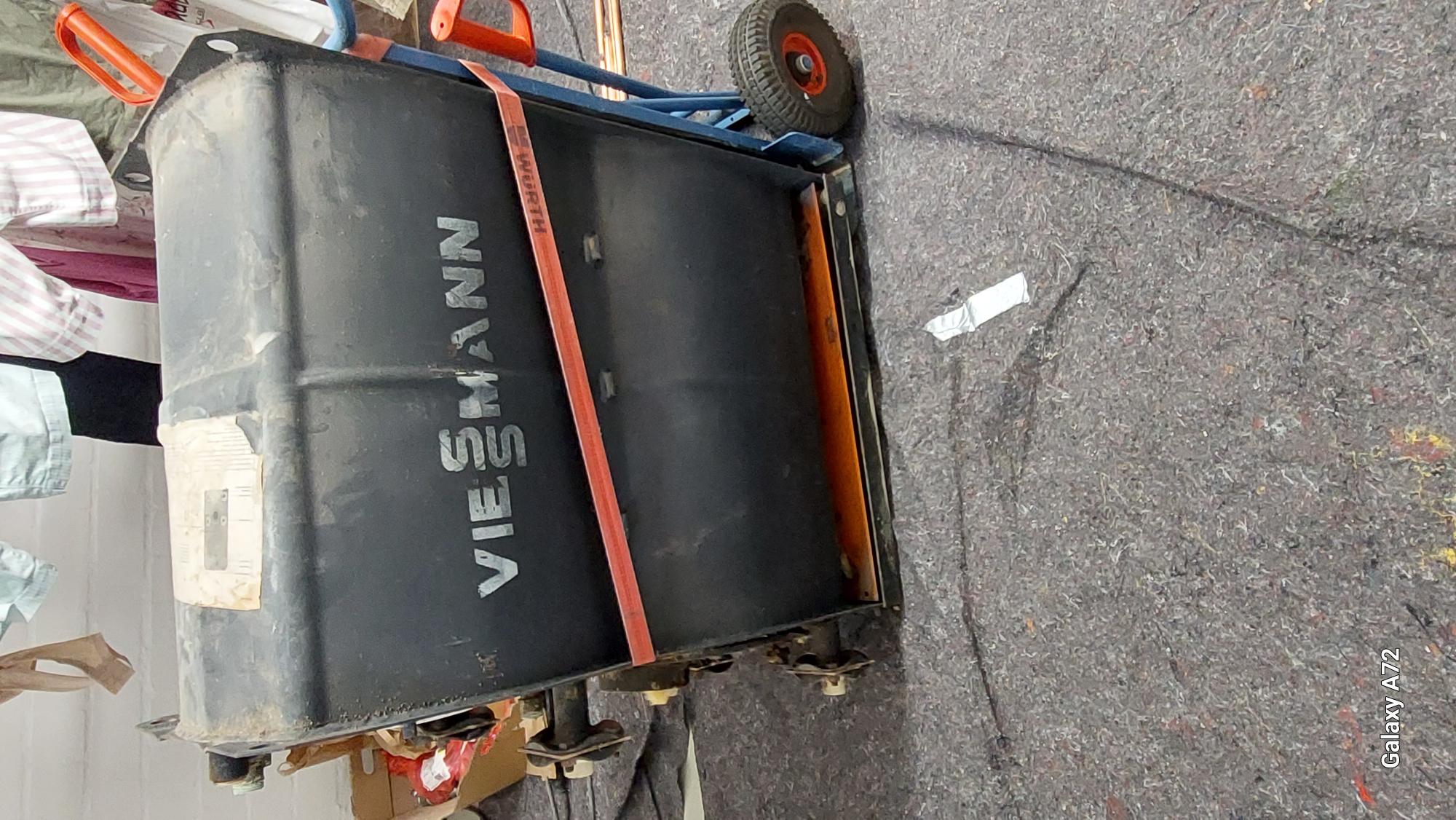

ist eine mit 36 KW Leistung und hat die Seriennummer 703461302730
Ah, der wiegt ein bissel mehr. Mit Verkleidung, Brenner und Wärmedämmung können es zwischen 260 und 300kg sein. Der Kesselkörper allein macht hier schon fast 200kg aus.

Kann man den Kesselkörper technisch zerlegen um von 1x 200 kg auf 2x 100 kg zu kommen und wo würde man da ansetzen?
Brennschneiden kommt nicht in Frage, aber z.B. Trennen mit der Flex wäre möglich.
Alternativen?
Bei den alten Gusskesseln ist das kein Problem. Bis auf den Grundkörper alles abbauen. Dann müsstest mindestens.2 Gewindestäbe sehen,welche die einzelnen Glieder zusammenhalten. Diese Stäbe abschrauben oder flexen. Anschließend an der Verbindungsstelle einen Meißel ansetzen und mit Fäustel die Glieder voneinander trennen. Die Glieder sind nur gepresst.
Das ist kein Gusskessel, sondern eine geschweißte Stahlkonstruktion, siehe Fotos.
Tja,den bekommst wohl nur im Stück weg. Sackkarre ist schonmal ein guter Ansatz.
Trennen mit der Flex wird Scheitern. Die Trennscheibe ist nicht gross genug.
