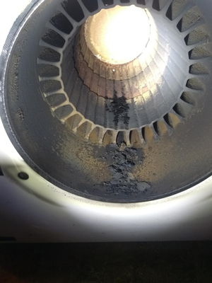

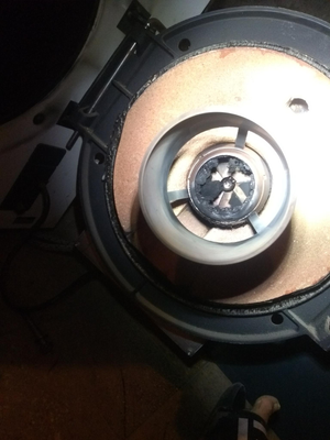

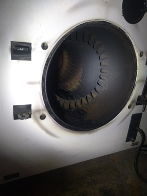

Ofen hat sich wieder abgeschaltet, so dass ich nun Bilder machen kann.
Bilder der Verkoksung bzw. Verrußung:
Bisher bin ich bzgl. sich meldenden Wartungsdienst noch nicht fündig geworden.
Wurde die Öldüse schon ersetzt ? Nein,oder ? Die Verkokung ist besonders auf der einen Seite stärker. Oder Stauscheibe sitzt schief ,was allerdings kaum möglich ist.
Nein, Öldüse wurde noch nicht ersetzt.
Es wurde vom Wartungsdienst immer nur an irgendwelchen Schrauben gedreht, ohne aber die Messwerte zu protokollieren (Ausdruck)
Zuerst neue Öldüse und dann den Brenner neu einmessen. Ke nachdem,wie die Elektroden aussehen,diese gleich mit ersetzen. Ein Abgasprüfgerät ist hier zwingend erforderlich. Hat die Firma keins kann die gleich wieder kehrt machen.
