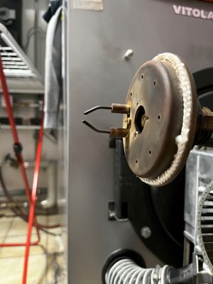

Klingt fast so,als gäb es keinen bzw. nur unzureichenden Zündfunken.
Ist die Elektrode eventuell zu nahe der Düse ?
Wie schon geschrieben, das war das erste mal mit dieser Art von Störung
Ich glaub,ne neue Elektrode kann nicht schaden.
Ja schaut nicht mehr so gut aus, dann machen wir die auch noch neu.
Schönen Abend,
wir haben jetzt den Flammenwächter und die Elektrode getauscht, werden erst mal beobachten. Was nur komisch ist, da die Heizung gerade keine Anforderung hatte zum heizen, haben wir auf Kaminkehrer geschalten. Da ging sie sofort auf rot beim Entstör Knopf. Nach dem entstören kam der Lüfter, und beim Relais schalten von der gelbflamme, lief sie noch kurz und schaltete dann ab, wieder Störung. Das ganze 2 x. Beim 3 Versuch startete sie dann durch.
Die Beschreibung klingt nun wieder so,als müsste erst Öl rangeschafft werden oder verspäteter Zündfunke?!
Ich geh mal davon aus,dass die Öldüse und Zündelektrode korrekt eingestellt sind !
Brennerdüse 3mm Abstand, Zündelektrode ist neu und hat 2,5 mm.
Kann es noch die Zündeinheit sein, die ist noch nicht getauscht?
