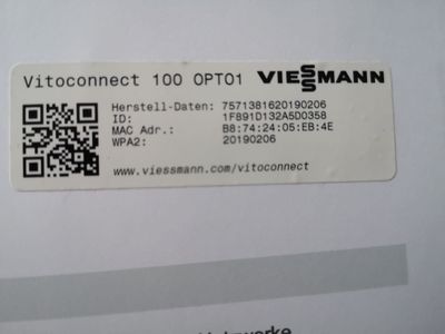

ich gehe davon aus, dass die Anlage noch auf den Vorbesitzer registriert ist, das kann ich für dich ändern.
Poste dazu bitte ein Foto des QR Codes, den du versuchst zu scannen.

Hallo Jan2,
ich habe die Registrierung auf den Vorbesitzer aufgehoben, du kannst die Anlage nun mit Hilfe der ViCare App neu hinzufügen und konfigurieren.

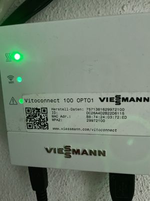

kannst Du meine Komponente bitte auch zurücksetzen? Gleiches Problem.
Hallo Andreas_Grund,
könntest du dazu bitte ein Foto posten, auf dem man die angegebene Herstellnummer erkennt?
Entweder von QR Code oder von der Rückseite des Vitoconnects.
vielen Dank für das Foto, ich habe die Registrierung auf den Vorbesitzer aufgehoben.
Du kannst die Anlage nun mit Hilfe der ViCare App neu erfassen.
