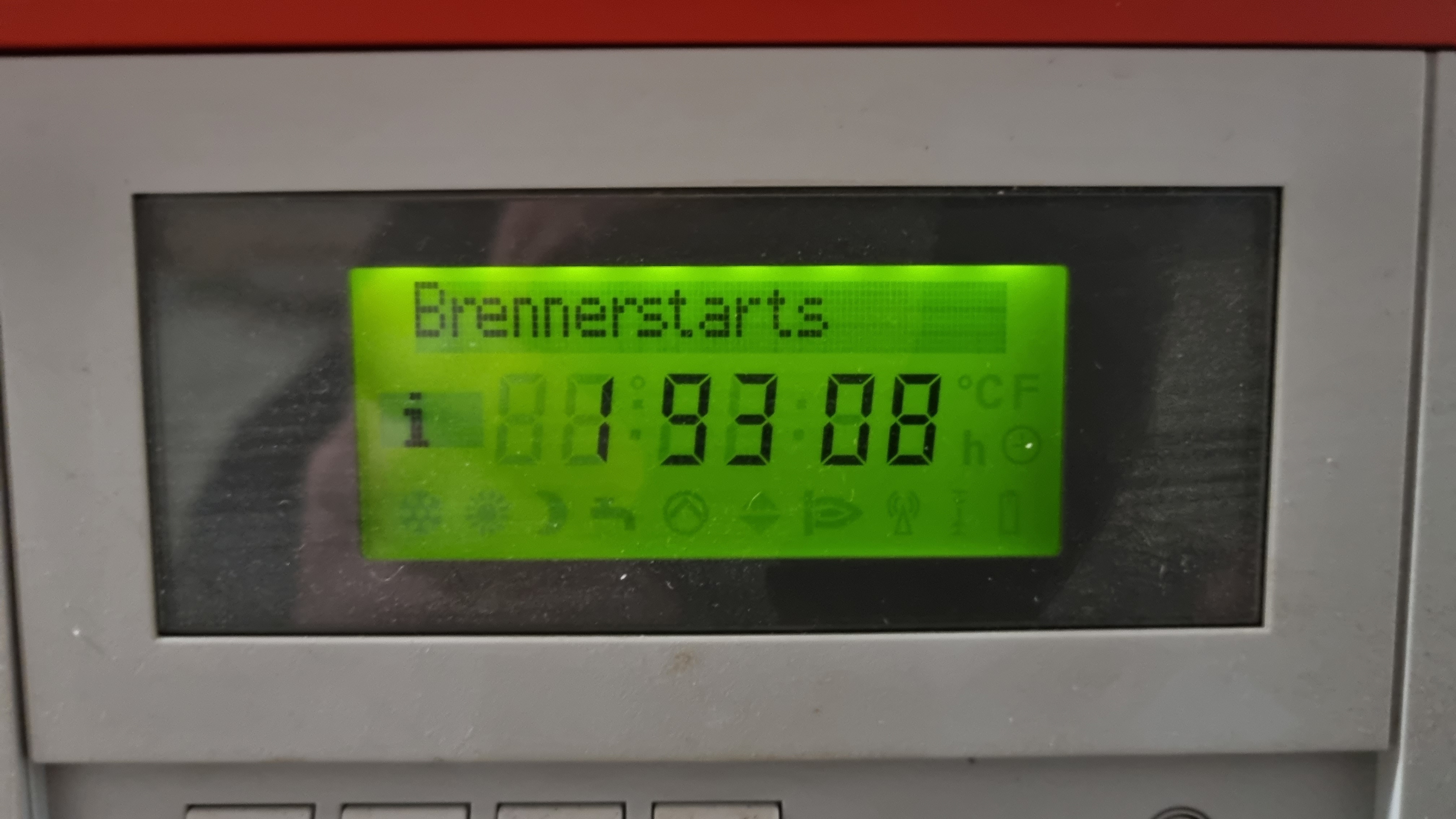

mir ist zufällig aufgefallen, dass es eine Differenz zwischen Steuerung und ViCare gibt. Ich füge diese Email 2 Bilder bei, zur Verdeutlichung der Unterschiede. Ich nutze die aktuelle Version 3.16.1 unter Android.
Woran kann das liegen?

da müsstest du schon etwas spezifischer werden. Ist es ggf. nur die erste Brennerstufe, welche auf deinem Bild abgebildet ist? In der App werden die Starts nämlich zusammengerechnet.

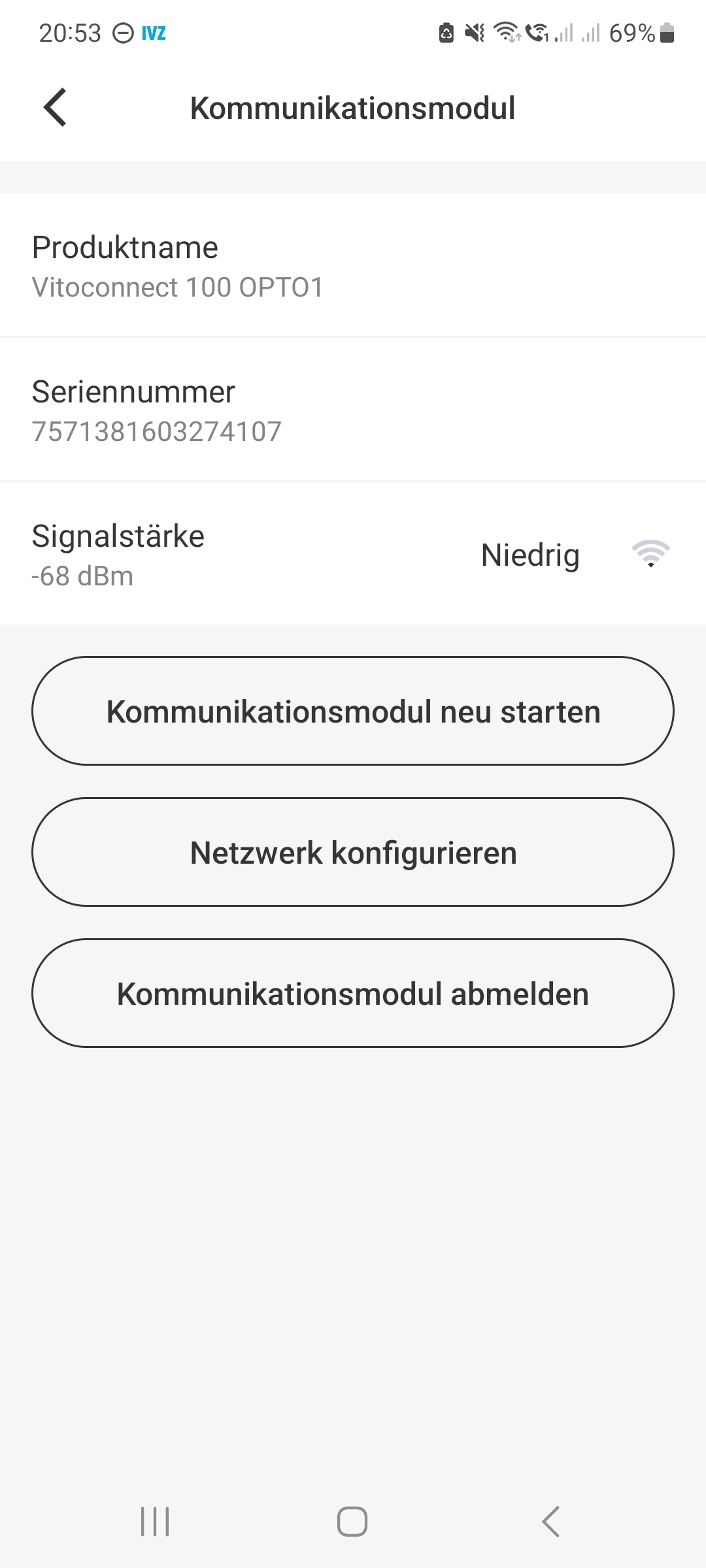

Gib bitte noch die Herstellnummer deines Kommunikationsmoduls sowie deiner Heizungsanlage mit an.

ich habe einen Öl-Brennwertkessel (Vitoflame 300) und eine dazugehörige Heizungssteuerung Vitotronic 200 Typ KW2. Das eine Bild stammt von dieser Steuerung. Von dem Kommunikationsmodul habe ich ein Hardcopy beigefügt. In der Vergangenheit hat der Wert meines Erachtens gepasst.

Frage doch bitte mal den Wert der zweiten Stufe ab und addiere diese Werte.
