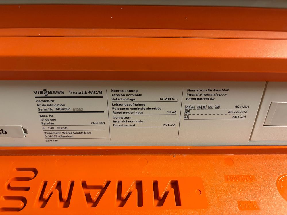

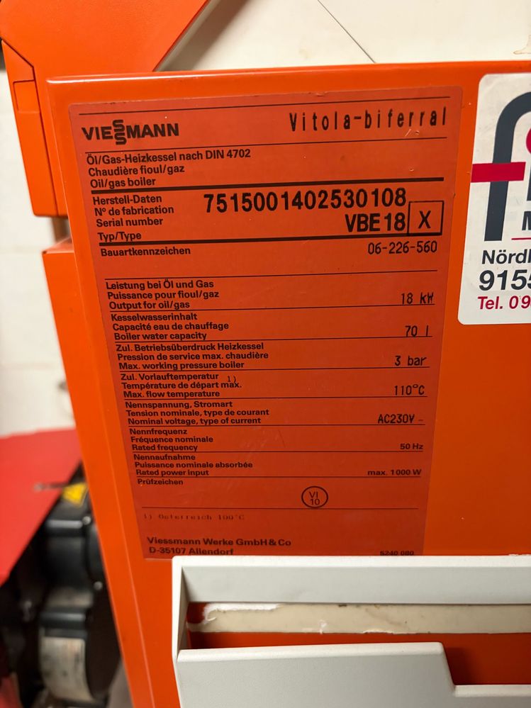

Hallo Community,
Möchte meine Trimatik-MC/B Brenner Steuerung auf WLAN umrüsten, um die Einstellungen leichter über die App zu verändern.
Ist das möglich, gibt es ein Modul dazu. Vielen Dank!

Allerdings ist es mit dem Austausch der Regelung noch nicht getan. Um per WLAN zugreifen zu können, ist auf jeden Fall noch eine Vitoconnect OPTO2 oder OPTO3 notwendig.
Außerdem könnte man auch noch Heizkörperthermostate und Klimasensoren einsetzen. Letztlich ist das aber eine Frage der Rentabilität.
entweder machst du eine Basltellösung mit Schaltmodul-FT und einem externen Schaltgerät
s. hier (Anleitung hängt beim Beitrag)
Gelöst: Viessmann Climate Solutions Community - Viessmann Climate Solutions Community
oder du nimmst eine neue Vitotronic-Regelung (passt auch auf den alten Kessel mit dieser Konsole ViParts) und eine Vitoconnect.)
