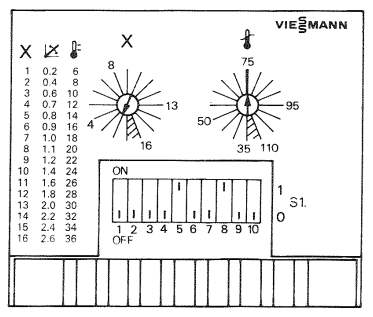

Abwechselnd blinkende LED bedeuten eine Unterbrechung eines Sensors. Und wenn ich das oben Geschriebene richtig deute, hat es den Kesselthermostat erwischt.
Und Regelungen sind baugleich. Gegebenenfalls müssen nur die Dip-Schalter angepasst werden.
