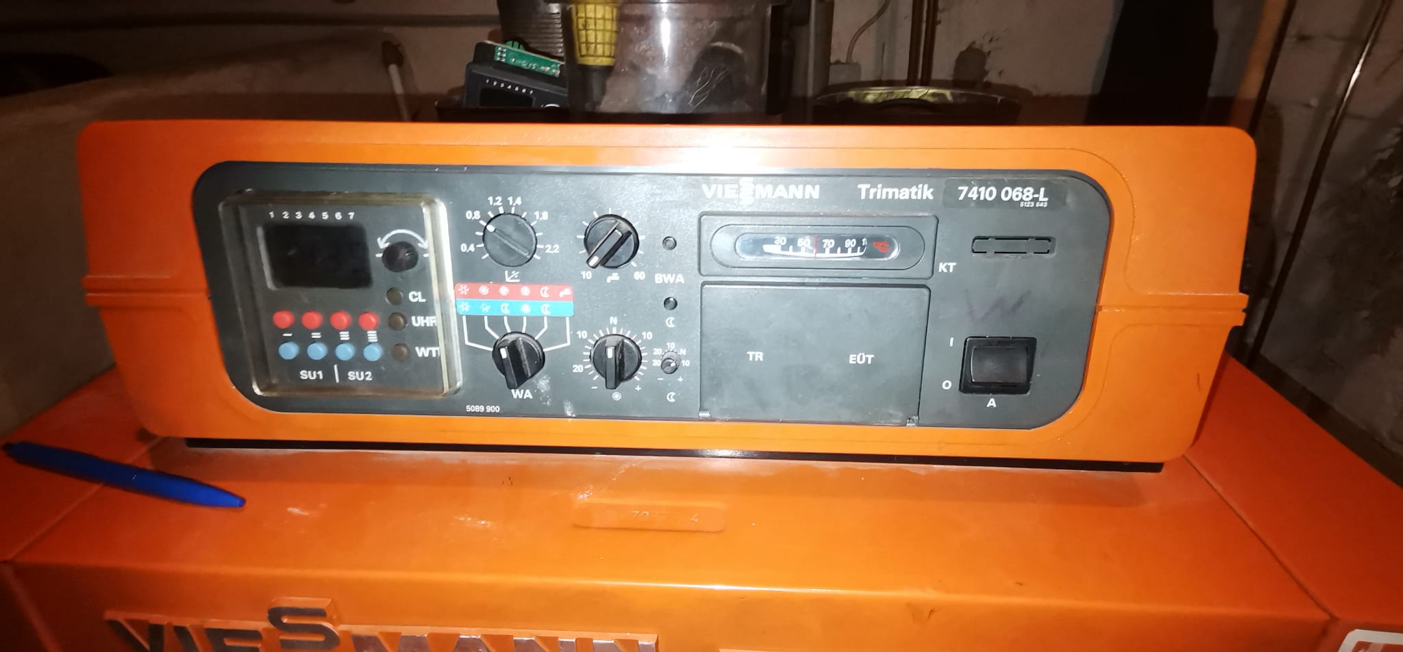

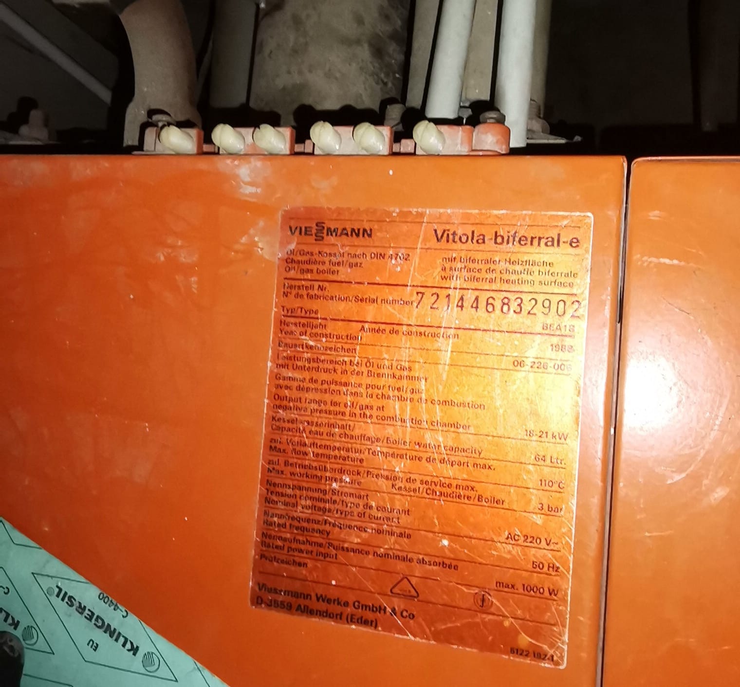

Also mein Vitola-biferral 1988 BJ läuft mit der Trimatik 7410 068-L.
Seit kurzem, springt die Pumpe nicht mit an.
Erst wenn ich den Schornsteinfegermodus (Stift an der Seiteneinführung) anschalte, läuft die Pumpe an und es wird warm.

Anbei Bilder mit Typenschild und über eine Info wäre ich dankbar!!

Dein Außentemperaturfühler könnte defekt sein und den würde ich mal durchmessen.
Oder eine Feinsicherung bzw. deine Schaltuhr kann auch defekt sein. (Uhrzeit eingestellt?)
Wie ist die Kesseltemp. ohne Schornsteinfegermodus?
Außentemp.fühler ist hier nicht vorhanden. Wohnen seit 2013 in dem Altbau aber sowas wäre mir aufgefallen und Uhrzeit und Wochentag ist korrekt eingestellt und läuft auch korrekt!

Dann ist es klar, das Relais K2 ist höchstwahrscheinlich defekt. Sicherung kann es nicht sein, sonst liefe die Pumpe im Schornsteinfegermodus nicht.
Abhilfe: Neue Grundleiterplatte oder neue Vitotronic-Regelung, wird sich beides nicht lohnen wenn du eine Modernisierung planst.
Bastlerlösung: Das nicht benötige Relais K3 für die nicht vorhandene Speicherladepumpe auslöten und anstelle von K2 einlöten.

Doch, die Trimatik muss aber einen haben. Ohne den würde sie ständig gegen den TR laufen. Wie ist der eingestellt. (unter der Klappe)

welche Außentemperatur wird an der Uhr angezeigt?
Keine weil sowas zeigt die Uhr nicht an und hier ist kein Außenfühler vorhanden.
Die vorhandene Uhr ist nur mit Zeitschaltuhr (siehe Bild oben)
ich sehe jetzt, dass an Deiner Uhr die entsprechende Taste nicht vorhanden ist um die AT abzufragen.
Vielleicht ist die analoge Uhr mal gegen eine digitale ausgetauscht worden.
Das bedeutet nicht zwingend das kein Außenfühler vorhanden ist.
Dazu muss man bei den el. Anschlüssen im Schaltfeld schauen ob in Buchse 1 +2 Stecker gesteckt sind.
1 = Außentemperaturfühler
2 = Vorlauftemperaturfühler
Das sind die üblichen Anschlüsse und hoffe, dass dies bei Deiner Trimatic ähnlich ist.
An Deiner Steuerung sind jedenfalls die Einstellmöglichkeiten für die witterungsgeführte Regelung vorhanden.
