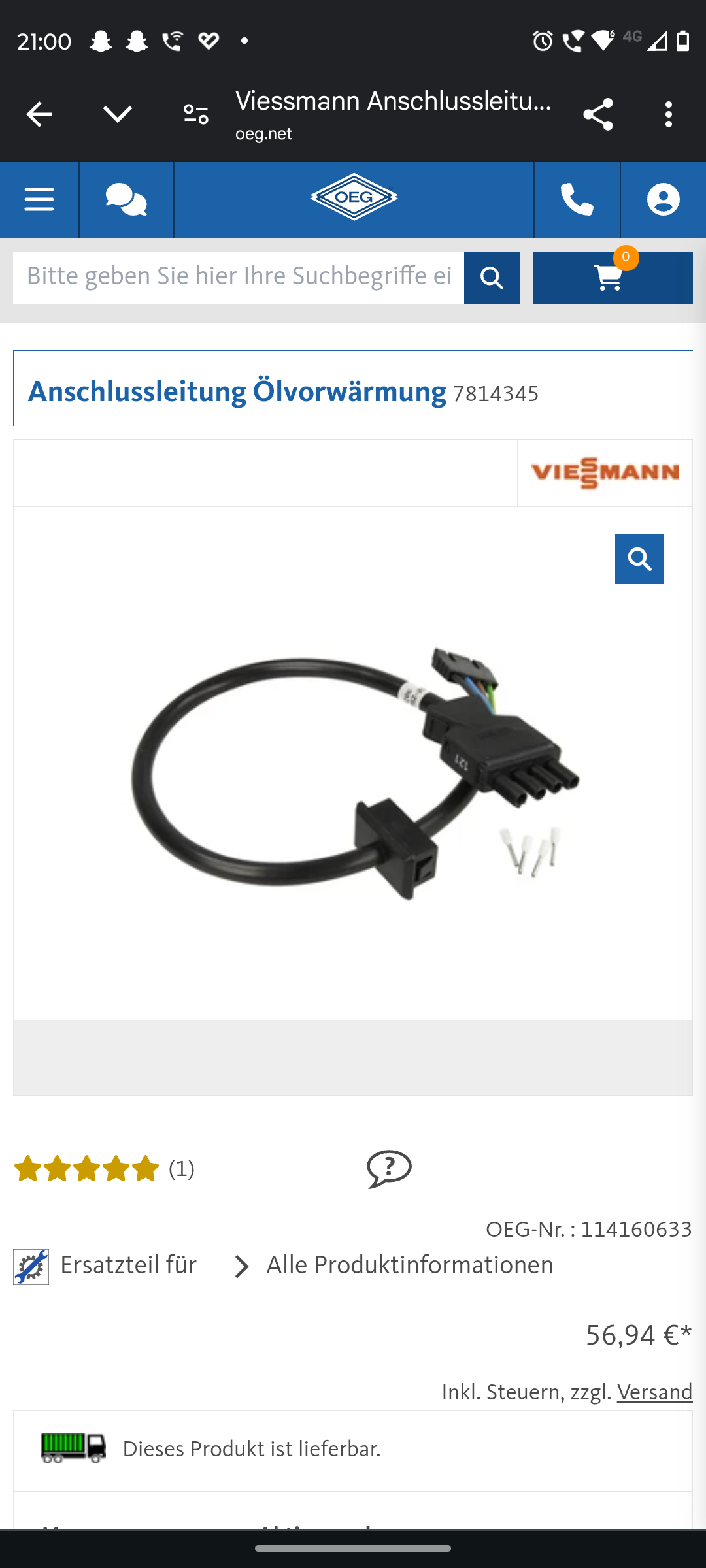

https://www.oeg.net/de/oelvorwaermer-mit-duesenstock-groesse-2-114160520
Gruß, peterlaub
