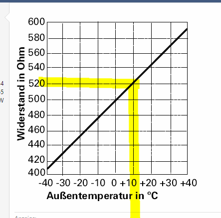

ok könnte ich dann nicht einfach einen 520 Ohm Widerstand einklemmen, dann sind es immer 10°C?

Stimmt hast Recht, den habe ich. Könnte ich dann nicht einfach einen 520 Ohm Widerstand einklemmen, dann wären es halt 10 °C. Sehe ich das richtig?
Ja das geht auch.
Bei 10 Grad AT schaltet die Anlage aber die Pumpe bei Frost nicht mehr automatisch an.
@qwert089 schrieb:Bei 10 Grad AT schaltet die Anlage aber die Pumpe bei Frost nicht mehr automatisch an.
Ja stimmt, dann wär's ja einfacher
A) Wegzulassen, dann sind es die 0°C
B) 500 / ggf. 510 Ohm Widerstand zu nehmen.
